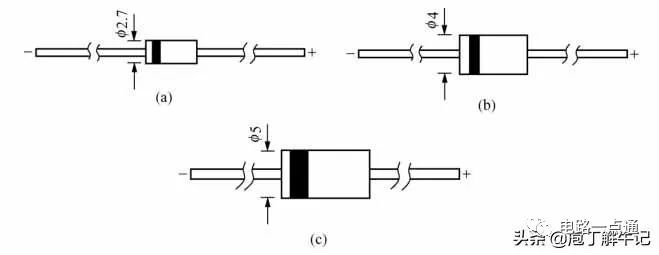

一.输入整流管的选择对于非隔离式开关电源,可采用输入整流管进行半波整流。隔离式开关电源一股采 用由整流管构成的整流桥,亦可直接选用成品整流桥,完成桥式整流。近年来,以大管芯、小封装为特点的各种塑料封装(以下简称塑封)硅整流管大量 上市。它们的体积很小、性能优良、价格低廉,可取代原国产2CZ系列整流管。塑封 整流管的典型产品有1N4001—1N4007(1A)、1N5391—1N5399(1.5A)、1N5400一 1N5408(3A),主要技术指标见表1,外形如图1所示,靠近色环(通常为 白颜色)的引线为负极。注意,1N4007也有封装成球形的
图1 塑封硅整流管的外形表1 常见塑封硅整流管的技术指标

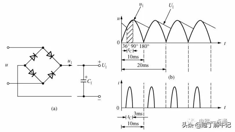

图2 几种硅整流桥的外形1.整流桥的导通时间与选通特性50Hz交流电压经过全波整流后变成脉动直流电压u1,再通过输入滤波电容得到直 流高压UI。在理想情况下,整流桥的导通角本应为180°(导通范围是从0°~180°),但 由于滤波电容器C的作用,仅在接近交流峰值电压处的很短时间内,才有输入电流经 过整流桥对C充电。50Hz交流电的半周期为10ms,整流桥的导通时间tC3ms,其导 通角仅为54°(导通范围是36°~90°)。因此,整流桥实际通过的是窄脉冲电流。桥式整 流滤波电路的原理如图3-3-3(a)所示,整流滤波电压及整流电流的波形分别如图 (b)、图(c)所示。
图3 整流滤波电压及整流电流的波形总结几点:(1)整流桥的上述特性可等效成对应于输入电压频率的占空比大约为30%。(2)整流二极管的一次导通过程,可视为一个“选通脉冲”,其脉冲重复频率就等 于交流电网的频率(50Hz)。(3)为降低开关电源中500kHz以下的传导噪声,有时用两只普通硅整流管(例如 1N4007)与两只快恢复二极管(如FRl06)组成整流桥,FR106的反向恢复时间trr ≈ 250ns。2.整流桥的参数选择整流桥的主要参数有反向峰值电压URM(V),正向压降UF(V),平均整流电流 IF(AV)(A),正向峰值浪涌电流IFSM(A),最大反向漏电流IR(uA)。整流桥的典型产 品有美国威世(VISHAY)半导体公司生产的3KBP005M~3KBP08M,其主要技术指 标见表2。整流桥的反向击穿电压断应满足下式要求URM ≥ 1.25x1.414xUmax    1表2 3KBP005M~3KBP08M型整流桥主要技术指标

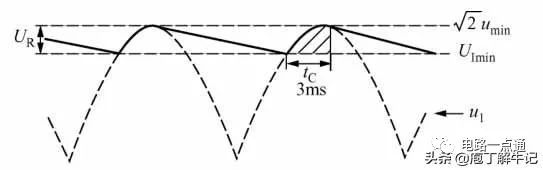

2.准确计算输入滤波电容器容量的方法输入滤波电容的容量是开关电源的一个重要参数。CI值选得过低,会使UImin值大 大降低,而输入脉动电压UR却升高。但CI值取得过高,会增加电容器成本,而且对于 提高UImin值和降低脉动电压的效果并不明显。下面介绍计算CI准确值的方法。设交流电压“的最小值为umin。u经过桥式整流和CI滤波,在u=umin情况下的输出 电压波形如图3-3-5所示。该图是在PO=POM,f=50Hz、整流桥的导通时间tC= 3ms,η=80%的情况下绘出的。由图可见,在直流高压的最小值UImin上还叠加一个幅 度为UR的一次侧脉动电压,这是CI在充放电过程中形成的。欲获得CI的准确值,可 按下式进行计算CI = 2PO(1/f - tC)/η/(2Umin2 - UImin2)   (2)
图5 交流电压为最小值时的输出电压波形[例]在宽范围电压输入时,umin=85V。取UImin=90V,f=50Hz,tC=3ms,假定 PO=30W,η=80%,一并代入式(2)中求出CI=84.2uF,比例系数CI/PO= 84.2uF/30W=2.8uF/W,这恰好在2~3uF/W允许的范围之内。.
