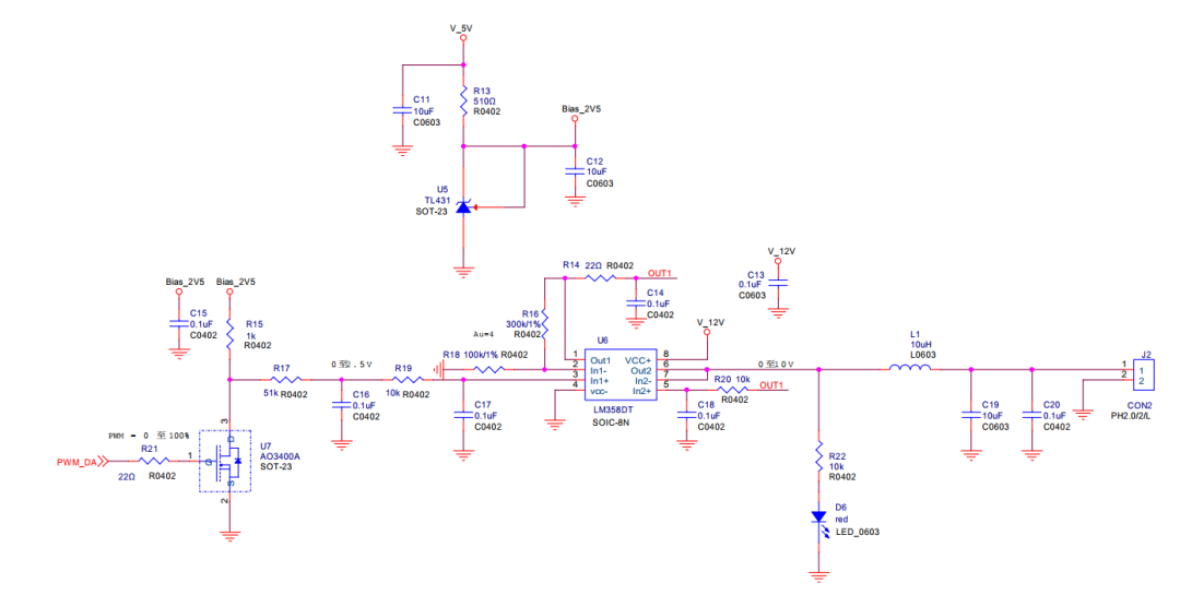

今天分析一下,工业现场0-10V输出电路,这个电路是一个网上的开源的,今天主要分析一下0-10V输出电路的实现。
大致的电路图如下:

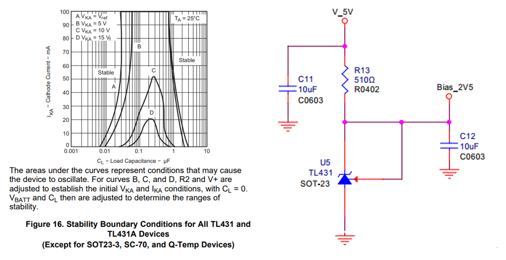

dcafb4ae0a232938cc5436d0672b0c76.png 首先看基准部分,使用TL431作为基准源,输出2.5V的基准电压。用来给下面的MOS做斩波,转化为占空比为0~100%的2.5V的PWM波。这一部分使用需要注意TL431并联电容的容量,不要处于0.01uF~3uF,如果处于这一区间,TL431的输出有可能就会出现振荡的现象。当TL431与电容并联使用的时候,应使电容容量小于0.01uF或大于3uF。

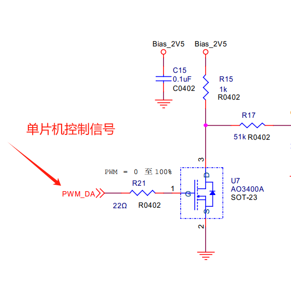

8fe5f4e956d43877794fbd3a45fe6b5b.png 然后看左下角的单片机控制MOS管,本质上也算是一个电平转换,将单片机输出的PWM变为精准的2.5V占空比0%~100%的PWM。

a41e462227eb770d34da472aa4ea4bcc.png 然后这个直流分量(0~2.5V)再给运算放大器处理,下图的运算放大器器第一级是一个4倍放大的同相比例放大器将0~2.5V放大到0~10V,然后再过R22和C14的RC滤波后再过R20和C18的RC滤波后,接到第二级运算放大器,第二级运算放大器接为了一个电压跟随器。然后第二级运算放大器再接L1和C19,C20的LC滤波后输出给后级。

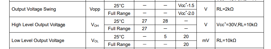

1a020db8e7b4ad3b0831d73efe6854c2.png 运算放大器选的为LM358,需要注意LM358是非轨到轨输出运算放大器,选择12V供电,刚好满足输出0~10V(不能完全到0V,会有几个mV)。
