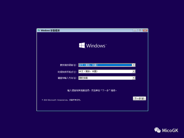

1、首先我们还是先做系统安装盘,既Ubuntu和WIN10两个,使用的软件依然是RUFUS,可自行网络搜索下载,了解过系统怎么安装的知道,没了解过的可以参考我之前发布的文章学习!

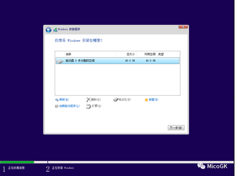

3、到这里系统已经进入自动安装过程,不要乱敲键盘,静静等待就好,安装完成的会自动打钩,大概需要个5分钟左右系统就安装成功自动启动了。

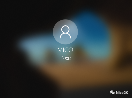

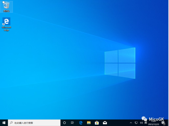

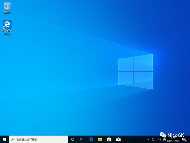

5、到这里WIN10系统已经安装完成了,就是下一步下一步,默认皆可以,需要输入的随你喜好起名就行,此时的你应该挺兴奋的,终于见到系统桌面了,尤其对于菜鸟同学更是满满的成就感!

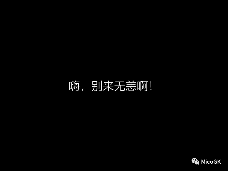

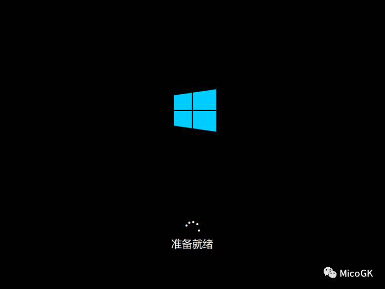

6、嗨,别来无恙啊!系统最后的部署!一切交给电脑处理,你就等着进系统就行了

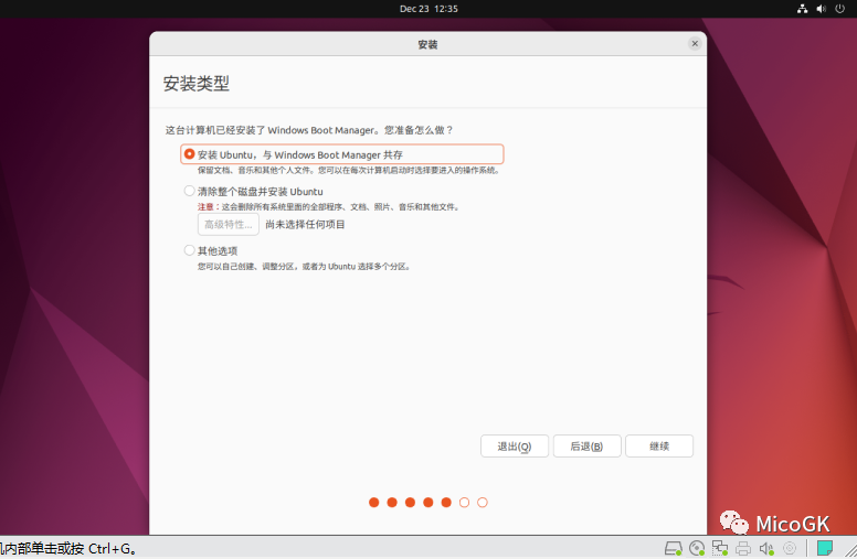

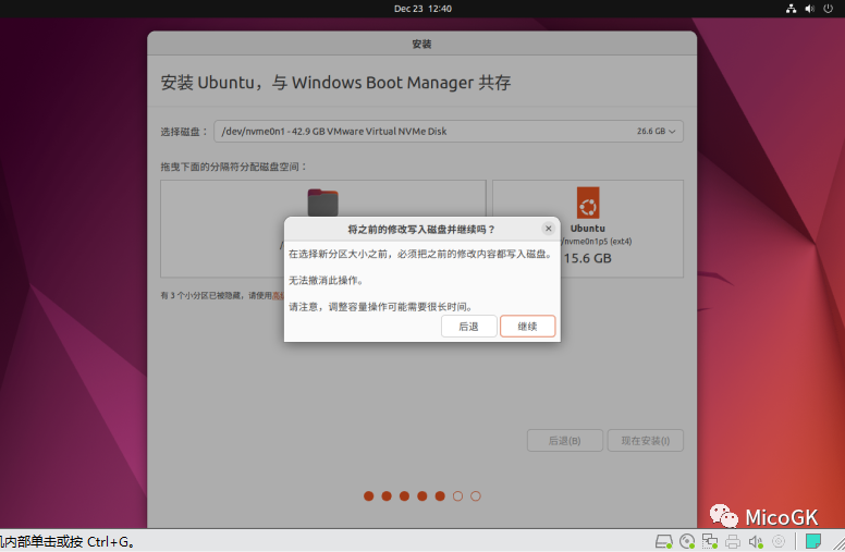

10、最重要的一步来了,直接决定你双系统是否能安装成功,要谨慎小心的选择!如下面截图,由于之前有安装WIN10,Ubuntu安装程序会自动侦测磁盘中已有的操作系统,如果你看到如下面的提示选型,那么恭喜你离成功很近了,没有的话请返回前面的步骤重新再来!
这里就选择第一项“安装Ubuntu,与Windows boot manager共存”,千万要注意别选错第二个了!
11、不想在这里挂掉的听我话保持默认设置,进行安装!大神请自便!提示框选继续!

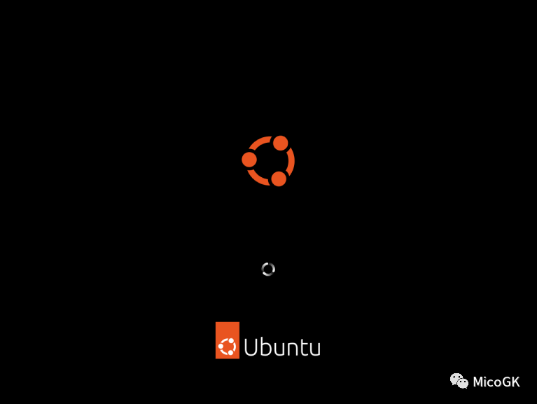

13、OK,到这里就静静等待就好了,记住静静等待,不要动手动脚,安装成功后和win10一样选择重启就行了,大概需要个5分钟,就是300秒而已

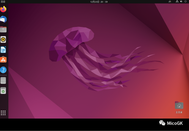

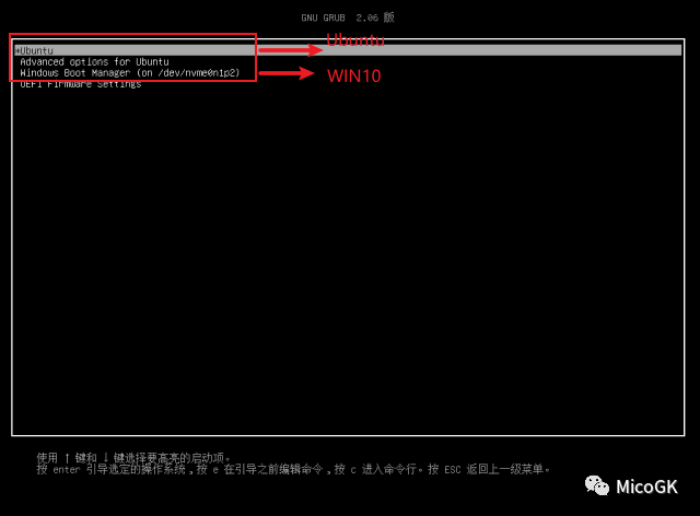

14、搞到这里不容易啊,你对系统安装已经炉火纯青了!不过不要高兴太早,看你重启系统后有无系统项可选择,就是可以选择WIN10启动或者Ubuntu启动的引导菜单项,有这个那就恭喜你,双系统安装成功,神功修炼完成!
15、来验证下你的双系统安装成功了嘛!Ubuntu+WIN10秀出你的劳动成果吧!
