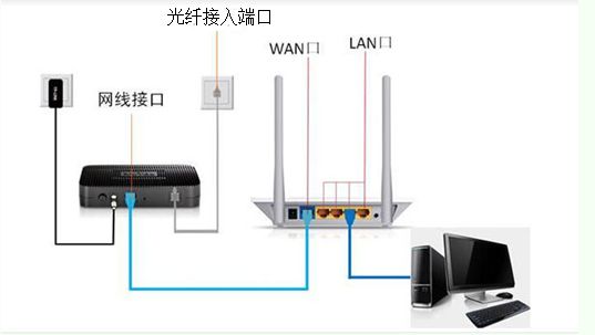

1、先按下图连接宽带猫、路由器和电脑;用网线连接猫和路由器的WAN口,使得路由器接收到网络信号;再用网线连接路由器的LAN口和电脑主机的网络端口,使得电脑接收到路由器传输的网络信号。

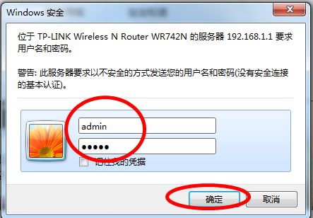

2、通电启动猫、路由器、电脑;打开电脑上的浏览器,输入路由器(以TPLink为例)的设置网址“191.168.1.1”,在弹出的用户名和密码对话框里都输入“admin”,“确定”后即可登录路由器的设置界面。

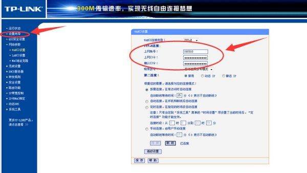

3、在路由器的设置界面下,点左侧网络参数下的WAN口设置,输入用户所在网络的宽带账号和密码,然后点击保存;路由器即可成功连接到宽带网络。

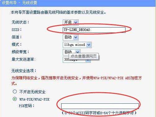

4、接下来设置路由器的无线网络用户名和密码,点左侧的无线设置,输入无线网络名称和对应的密码,点击保存即可完成无线信号的设置。

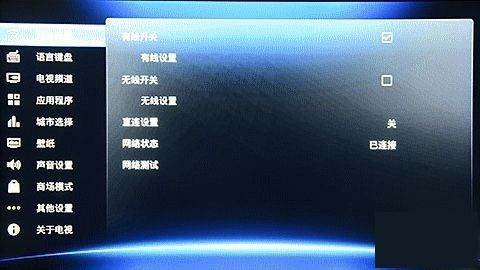

2、启动电视机,电视机就会自动识别无线网卡并加载成功;用遥控器操作进入电视机的系统设置界面;
3、在系统设置界面下,选择进入“网络设置”;
4、在网络设置界面下,选择“无线网络”;
5、在无线网络设置界面下,选择”自动获取IP“;
6、随即,系统会自动搜索wifi信号,用户选择所在的wifi信号并输入对应的密码,即可连接无线网络。
7、连接成功后路由器会自动给电视机分配IP地址,电视机获取IP地址后,即表示电视机已经成功连接无线网络。
8、此时,用户可以退出设置,返回电视机的网络电视界面,即可选择并观看网络电视节目。
