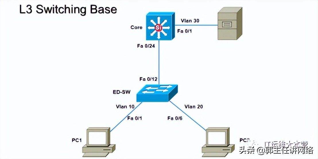

实验目的:
使用L3交换机做Vlan间的路由
实验说明:
单臂路由虽然可以实现不同vlan间的相互通信,因为性能较差,所以不推荐使用。一般中大型网络不同网段间路由都采用高性能的L3交换机。
实验拓扑图: 181219k7jqqtnpxljnlzar.jpg
实验步骤:

3. 测试
PC1:192.168.10.11/24 default-gateway:192.168.10.254
PC2:192.168.20.11/24 default-gateway:192.168.20.254
Server:192.168.30.22/24 default-gateway:192.168.30.254
PC1连结到ED-SW Fa0/1
PC2连结到ED-SW Fa0/6
Server连接到Core-SW Fa0/1
