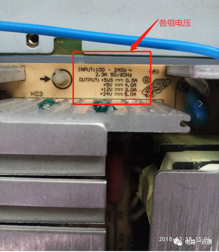

961890ec4a5617514cad0e3a8b146219.png 图1断断续续查了好几天,一直无法确定故障所在,征得的用户同意,决定直接用一块万能主板改装了。改装前,对这台液晶电视机的电源电路、高压板电路进行了检查,发现开关电源有:+5VSB,5V电压、+12电压、+24电压,功率、电压完全满足万能板主板的供电要求。如图2

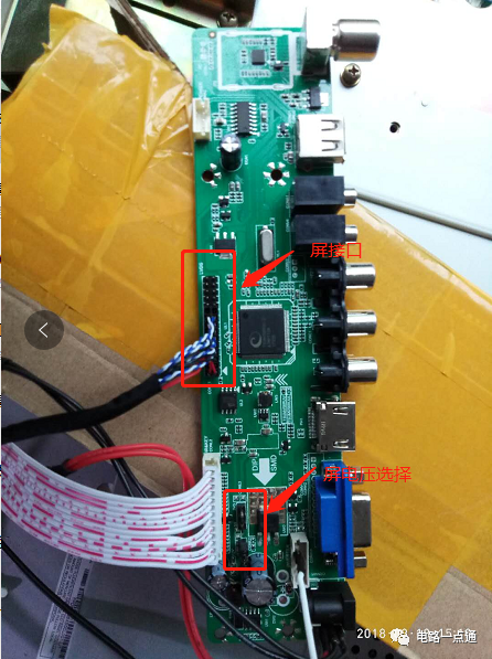

acd564049dc4cda630175206e9e12ff0.png 图2图3是网上购买的液晶电视万能主板,接口都有,店家已根据要求写好程序,配好屏线了。供电要求是12V4A,因为这台液晶电视机屏电压是12V,屏电压跳线就跳到12V了,把屏线接到原液晶电视机逻辑板。

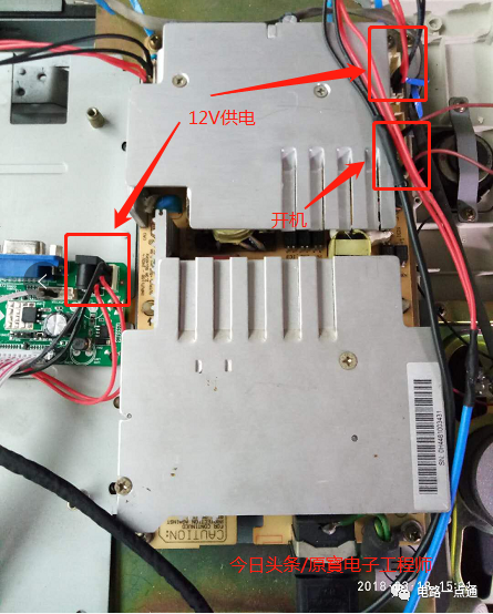

eb537f7f535717f68d70cd73dcd76556.png 图3图3单根的白线是背光高压板控制线,开机输出5V电压,用以控制屏背光的开与关。把这根线和原背光高压板插头的粉色线(EN控制)相连。背光高压板24V供电直接接到开关电源的24V输出插座,黑色线是电源地。如图4

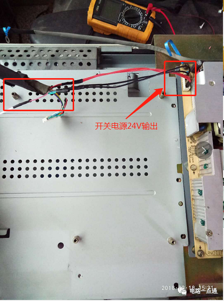

dfbcaa74e6b27cb346a66324dc6d9710.png 图4把开关电源12V输出和万能主板供电插槽相连,开关电源5V待机和原电视机开机脚相连(这块主板不能控制原电视开关电源的开关)。如图5

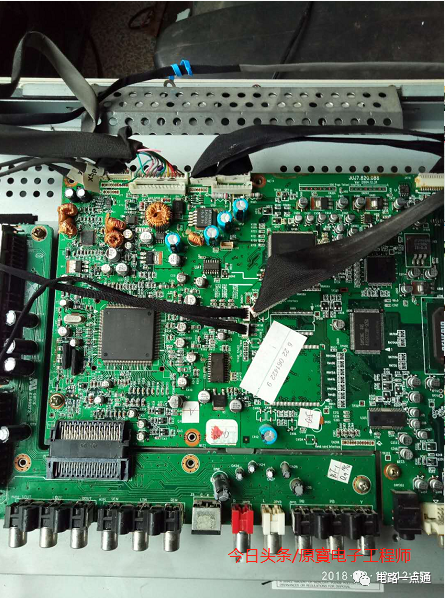

e9eda1985b76845245f27fed6273d81c.png 图5这样,原液晶电视和万能主板除声音外,均已连接好,可以试机了。重新仔细的检查了一遍,确认无误,接上电源,打开电源开关,万能主板指示灯红灯亮了(待机状态),遥控器按下开关键,红灯闪,一会儿转为绿灯,液晶电视背光被点亮。如图6 。
45fa3e3848b89c57eb12ecb09a016968.png 图6开机后,掀开看了看屏,颜色、亮度均正常,这样这台液晶电视机基本算改装好了,因今天没有固定主板的东西,等固定支撑座到了,在把声音接好,线路整理就可以完工了。
