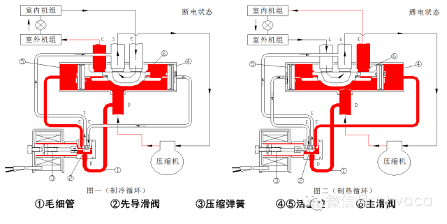

三、四通阀
四通阀在制冷和空调系统中用于改变制冷剂的流向,从而实现制冷和制热的切换。
原理和结构:四通阀通过内部滑阀的移动改变制冷剂的流向。这种设计允许同一系统在不同模式下运行。
1)四通阀部件剖开图
2)四通阀换向工作原理图
3)电磁四通阀常见故障断送及分析方法
四通阀串气的判启动压缩机并使四通阀换向,用手同时摸四通阀E、S、C三条接管,若三条接管均发热,证明四通阀换向未到位。
