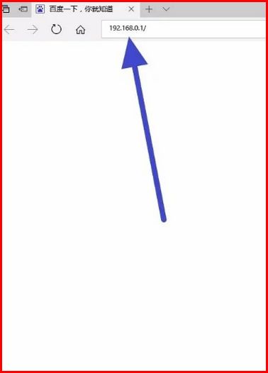

1、打开浏览器,在浏览器的地址中,输入192.168.0.1.

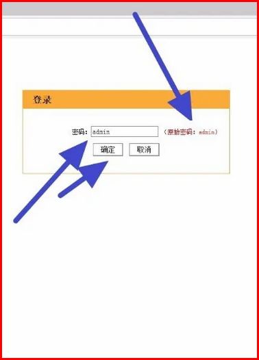

2、接着根据页面的提示,输入原始密码,登录路由器。

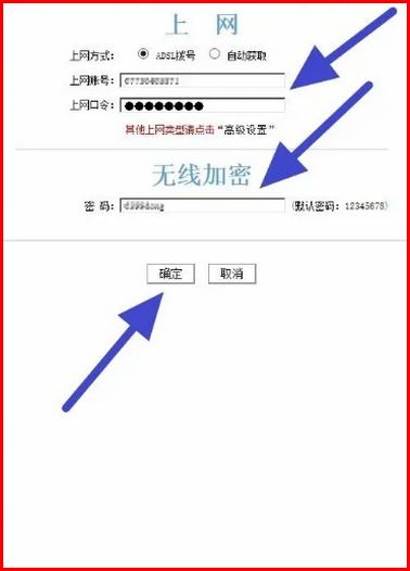

3、进入到路由器的首页之后,输入自己的网线账号,和网线密码,也为的无线密码输入一个密码,点击下方的确定。

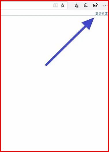

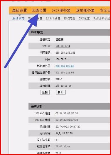

4、接着点击浏览器右侧的高级设置。

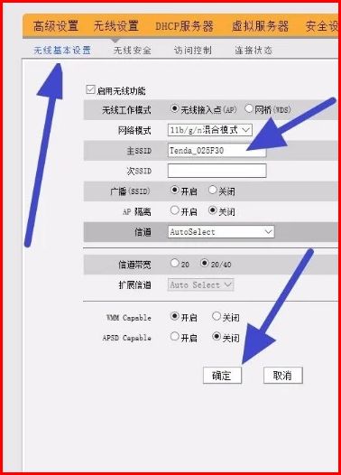

5、在高级设置中,点击进入无线设置。
6、在无线设置中,为的wifi账号设置一个账号名称,这样方便寻找,设置完成之后,点击确定按钮即可。
