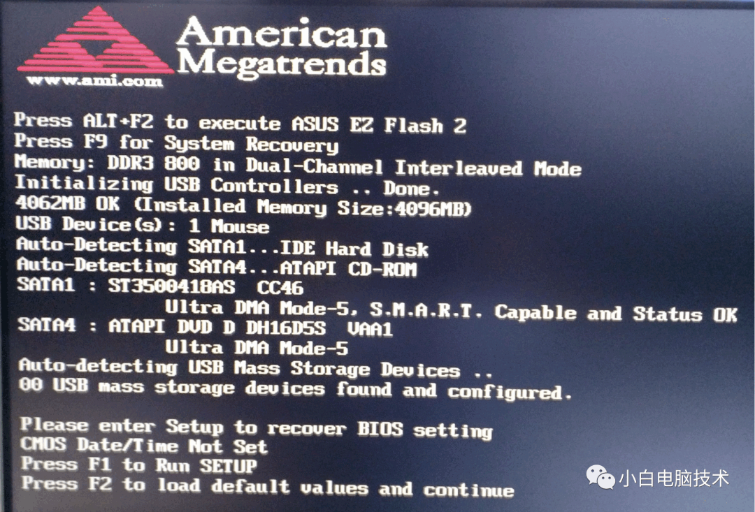

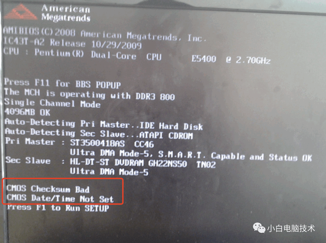

、屏幕显示Date/Time Not Set
排除故障

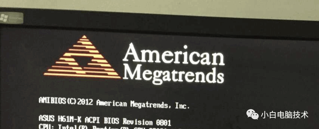

首先是这种故障会出现需要按F1才能开机的情况。原因其实已经在屏幕上告诉你电脑故障的原因了:Bios时间不正确,需要校正Bios时间。
出现这种故障的原因其实是一个小小的配件出现了问题:主板上的纽扣电池没电了,需要更换
如果你是台式机,那比较好办,点击购买以下链接物品,更换即可

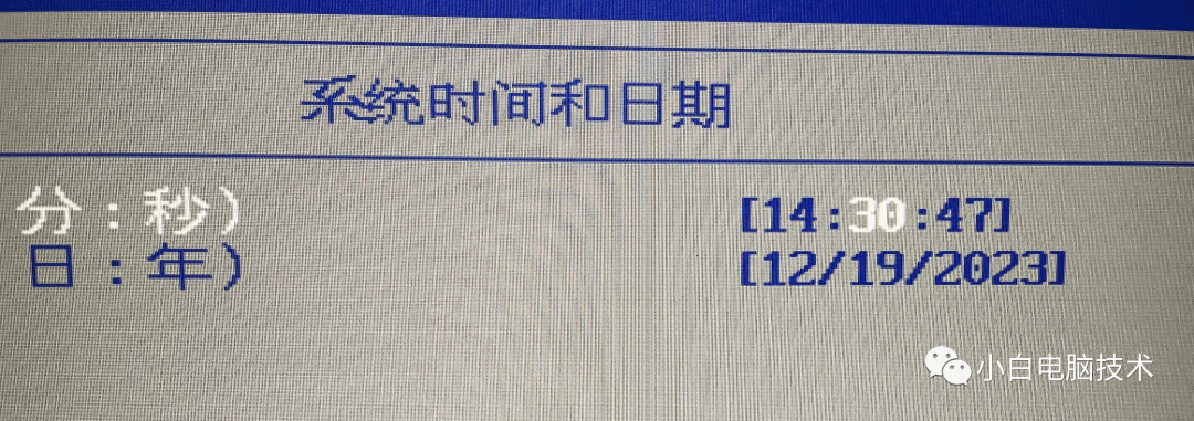

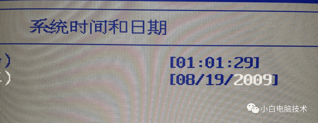

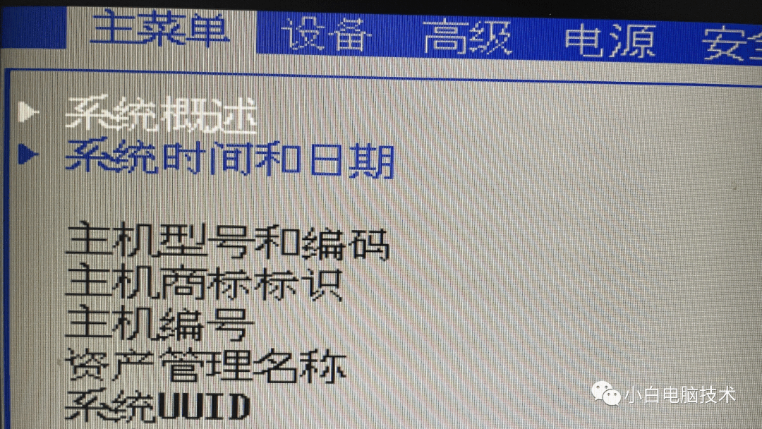

进入之后找到时间模块(每个主板的Bios显示都不一样,只要找到系统时间即可)

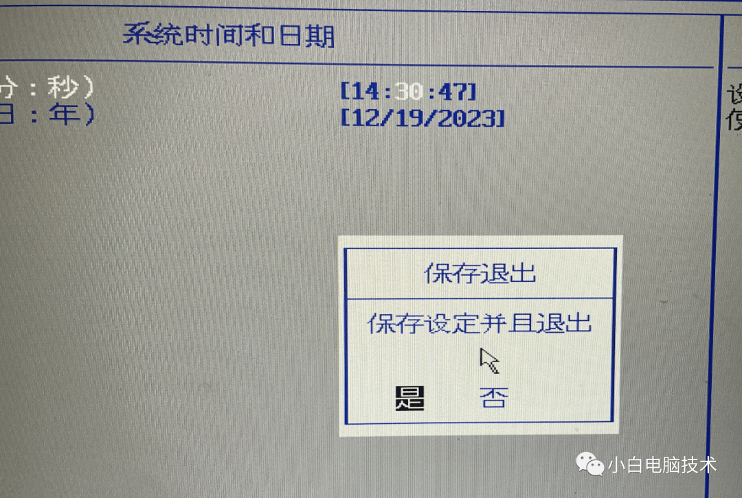

把时间修正即可(不用精确到秒)

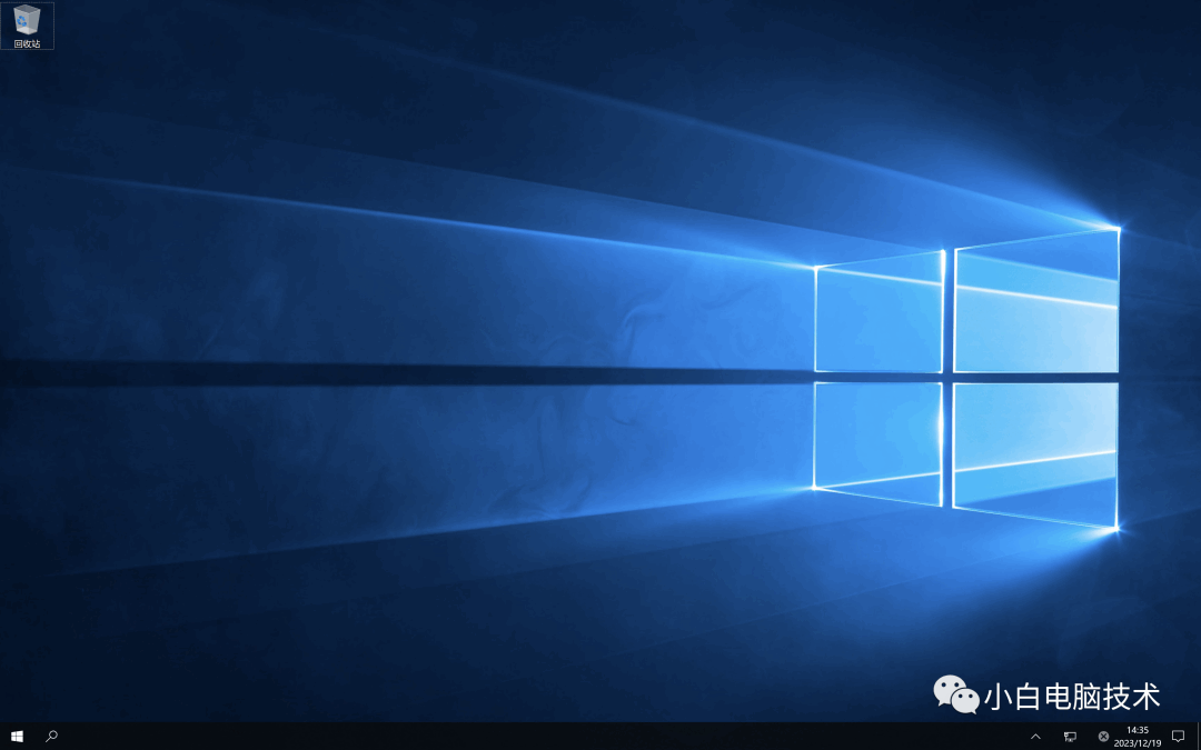

然后再按键盘的F10,看到这个界面
再按Enter即可。

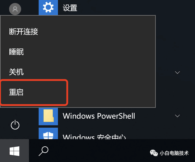

如果不放心,可以多次重启一下系统,检查问题是否排除。

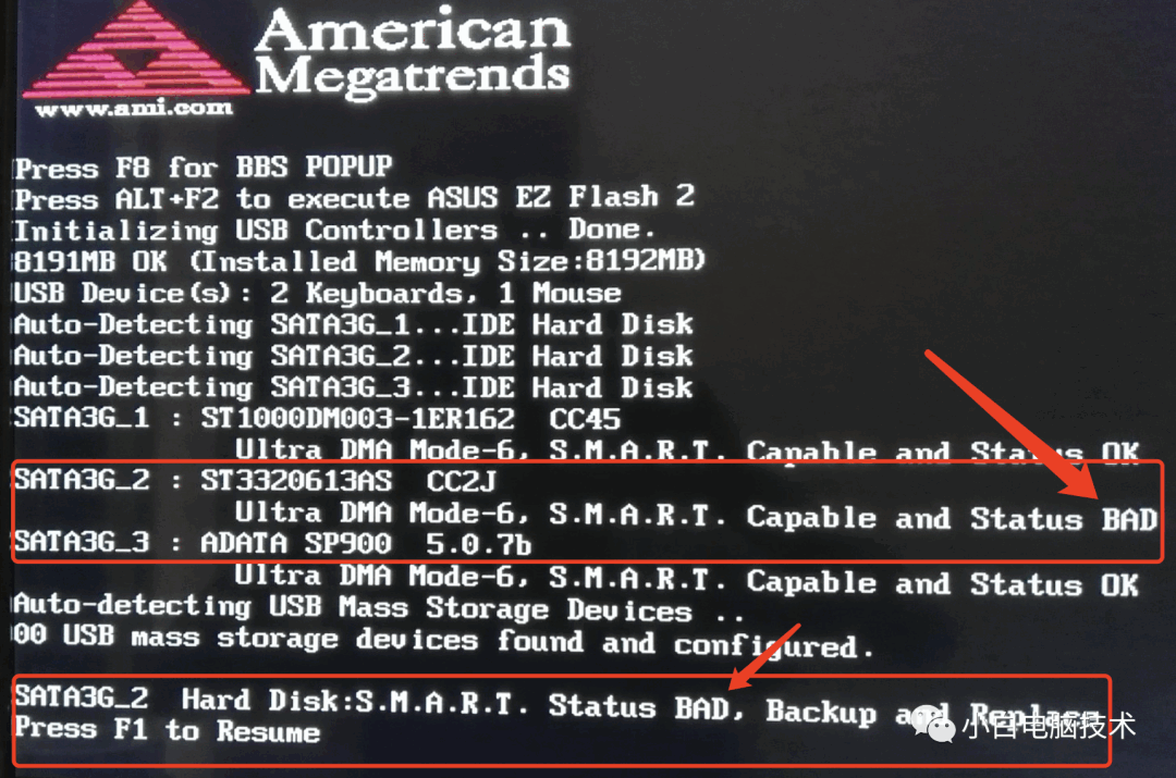

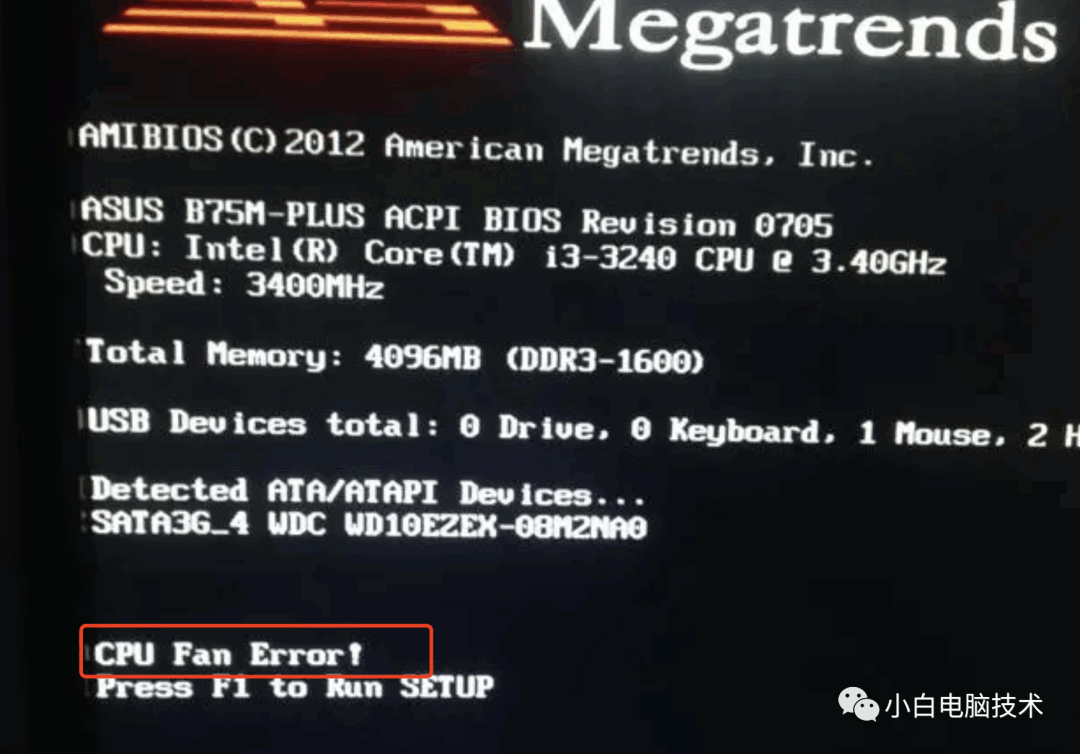

、屏幕显示CPU FAN ERROR
排除故障
这种故障也会出现需要按F1的情况。出现这种提示的电脑基本上是CPU散热器不转了。这时候电脑最好不要开机,并及时更换CPU散热器,不然可能会导致CPU或者主板烧坏(机率很高)。更换CPU散热器需要根据CPU的类型来选择:
英特尔(全平台通用)/AMD(部分平台通用)
排除故障

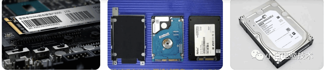

出现这种情况的电脑很大机率是因为电脑硬盘即将要坏了已经坏了。这时候需要做的是文件备份!数据无价!如果电脑无法开机,需要先把硬盘拆下来,更换上新硬盘、安装好系统之后再进行数据备份或者数据恢复。
电脑硬盘五花八门,有各种接口和各种协议,不清楚怎么挑选的小伙伴请联系小白购买,可包安装系统+尝试数据备份数据恢复哦!
注意⚠️:数据恢复机率得看硬盘的类型,并不能保证数据完全恢复哦!
p.s.有个朋友上个月在电脑店里更换了一个500GB的m.2固态硬盘,老板收费800块大洋,啊哈哈哈……
