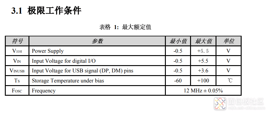

USB拓展坞是一种方便实用的设备,它可以将多个USB设备连接到计算机上,提高计算机的扩展性和便利性。不仅可以传输数据还能为USB接口的台灯供电。方便我们日常生活所需,作为一名电子爱好者,自己DIY了,网上的资料也非常多,本文将介绍如何制作一个简单的,好用,便宜的USB拓展坞。材料使用的主控芯片是SL2.1A 。SL2.1A 是一颗高集成度,高性能,低功耗的 USB2.0 集线器主控芯片;该芯片采用 STT 技术,单电源供电方式,芯片供电电压为 5v, 内部集成 5V 转 3.3V,只需在外部电源添加滤波电容;芯片自带复位电路,低功耗技术让他更加出众。芯片可以使用外部晶体,也可以使用内置晶体。如果使用内置晶体,需要将芯片的 XI 输入接地。完美支持 USB2.0 高速(480MHz),USB2.0 全速(12MHz),和低速模式(1.5MHz)  集成 12M 晶体振荡器 集成 12MHz-to-480MHz PPL(Phase Lock Loop)  采用Single Transaction Translator (STT)技术,是*TT系列中最具成本和效率方案 支持自供电到总线供电的自动枚举切换2.2 充电支持SL2.1A 支持标准的 BC1.2 充电协议。芯片的管脚定义图
