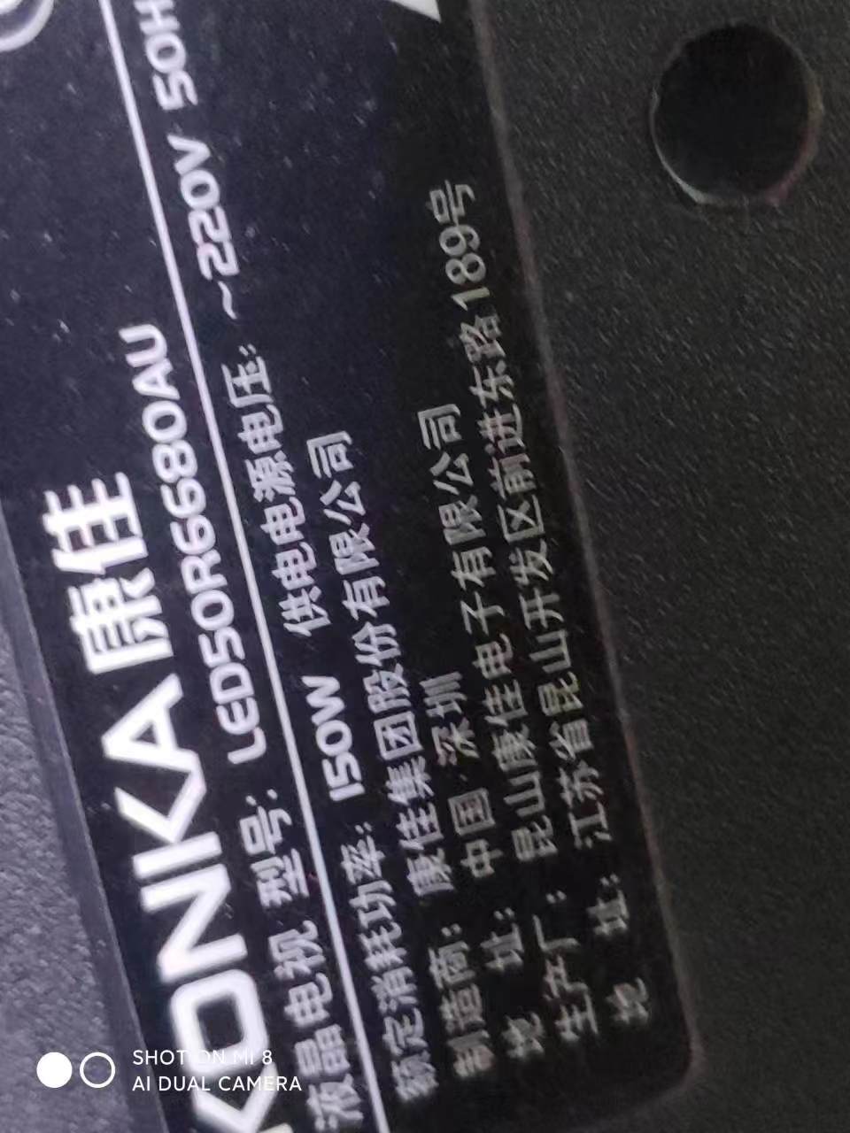

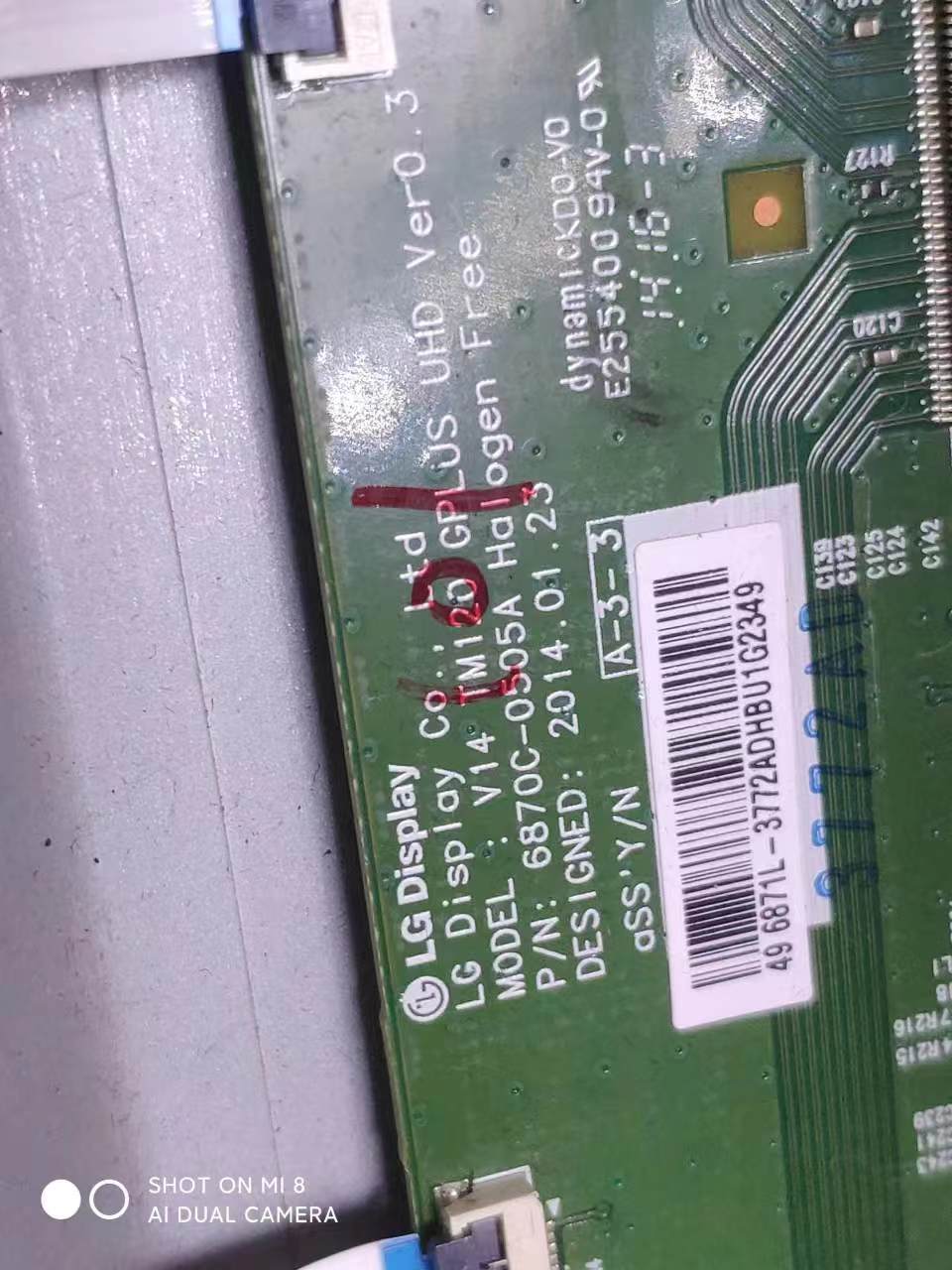

康佳LED50R6680AU热机图像跳动,我隔离右边好了,有哪位买过【6870C0505A】技改逻辑板吗?感觉技改的逻辑板电视机修复了,可以长久点使用?

技改就是写数据降低vgh电压

今天技改板到了,测试了VGH21V,应该使用长久。

电压太低颜色要变,

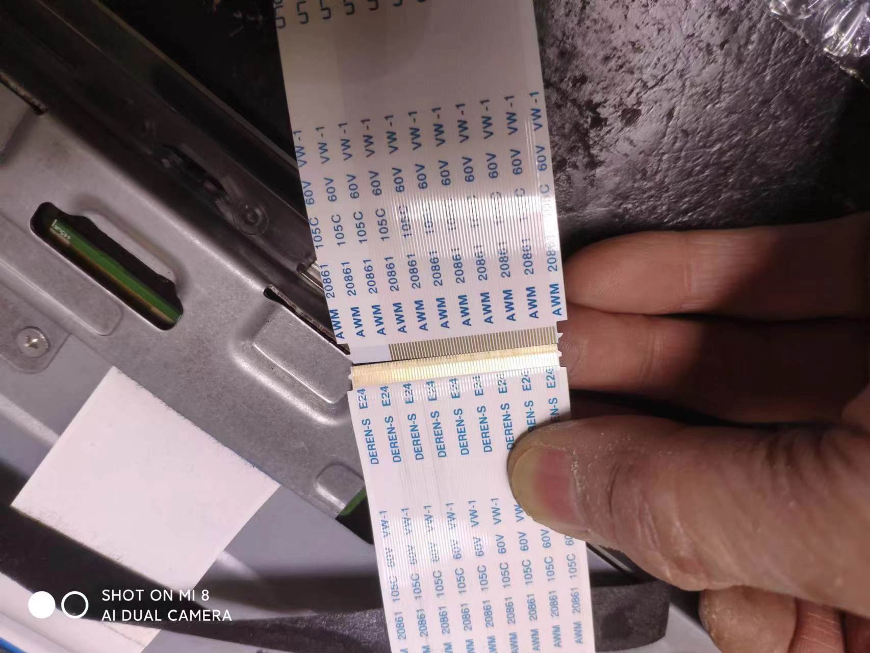

就是,也就是断Y修复吧!

恰恰改了数据的逻辑板,颜色就好了

买改板不如买写数据这个工具,lg逻辑板就是降低了vgh电压。还可以手动改不用写

现在就在研究买写数据工具,但是又怕买回来自己不会用,而且修改电压还要自己去尝试,况且LG逻辑板型号也非常多,所以有点不太想搞,有点花时间。
