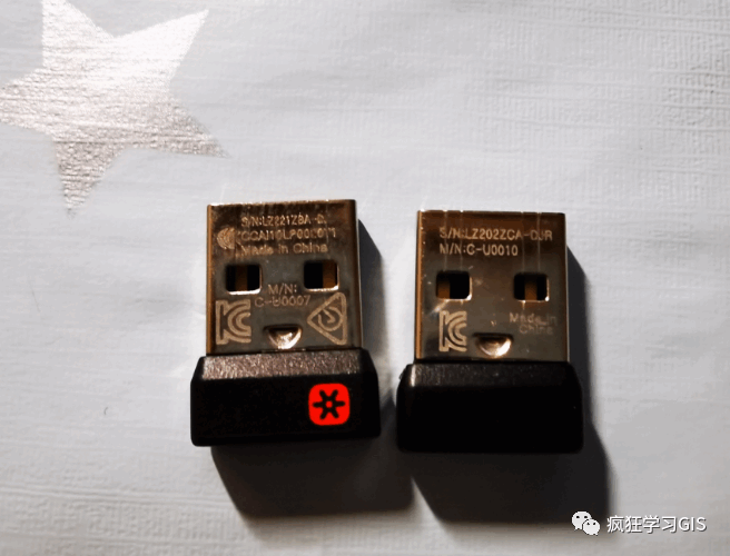

  本文介绍罗技鼠标在丢失、损坏其自身原有接收器后,将另一个新的接收器原有鼠标相互配对的方法。
  在开始之前,大家需要首先查看两个内容:首先是原有的鼠标——大家需要查看自己的鼠标(罗技键盘也是同样的操作)底部,有没有一个类似沃尔玛Logo那样的小标识(具体模样就是下图左侧接收器上的那个橙色的标志;但在鼠标上这个标志可能是无色或黑色的,这个不影响);如果有的话就说明鼠标支持优联(也就是Unifying,这个功能可以使得一个接收器和6个不同的鼠标、键盘等罗技设备连接),如果没有的话就是支持普通的2.4GHzUSB接收器。其次是新的接收器——如下图所示,如果接收器上具有左侧那个接收器上橙色的标志,则说明是支持优联的接收器,即可以最多与6个不同的罗技设备连接;而如果是右侧那样的接收器,不带有优联的标识,则说明只支持一个单独设备的连接。
  在我这里,原本鼠标接收器(也就是上图右侧那个)被摔坏了,所以就用另一个鼠标接收器(也就是上图左侧那个)作为原本鼠标接收器(这样子的话,完成操作后,上图左侧那个新的接收器就可以同时接受我这里两个鼠标的信号了)。

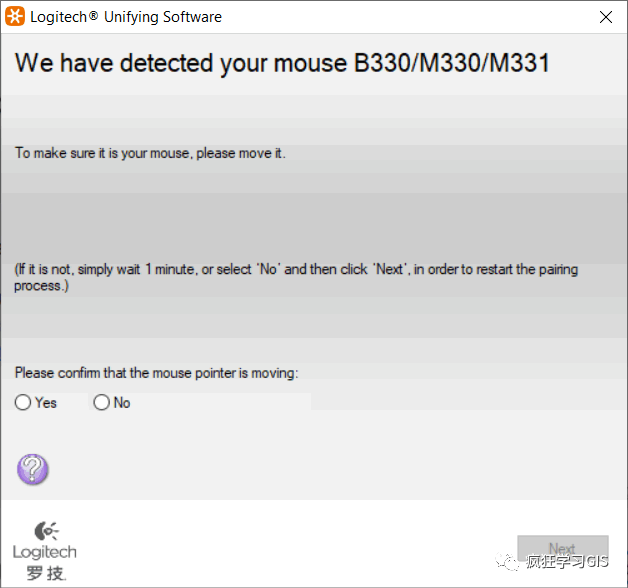

  具体的操作方法也很简单。首先,大家在前面看了自己新的接收器,如果自己新的接收器上带有优联图标,那么就到Logitech Unifying Software软件的官方网站(https://support.logi.com/hc/en-us/articles/360025297913)下载软件;如果不带有优联图标,那么就到Logitech Connection Utility软件的官方网站(https://support.logi.com/hc/en-us/articles/360025141574)下载软件即可。在这里因为我的接收器支持优联,所以就以上述第一个软件为例来介绍方法。但是第二个软件的用法也是类似的。
  这里还需要提一句,上述这两个软件似乎在Logitech Options软件中本来就带有了;但是对于一些比较新的鼠标设备,已经不支持Logitech Options软件了,而是需要用另一个Logi Options+软件。为了方便,我们就还是直接从上述两个网站下载对应的软件就好。

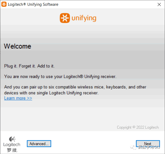

  在下载之后,打开下载得到的文件,会出现如下图所示的界面。

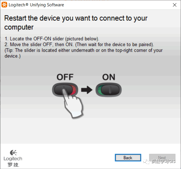

  随后,在上图选择“Next”选项,将出现如下图所示的界面;此时,我们按照要求,将需要配对的鼠标的开关关闭,随后再打开(如果此时已经就是关闭的,那么直接打开一次就行)。
  随后,软件将接收到我们刚刚打开的鼠标的信号,并出现如下图所示的界面(如果没有接收到信号,可以多次关闭、打开鼠标)。此时,我们移动一下要配对的鼠标,看看屏幕中是否出现光标移动的情况。

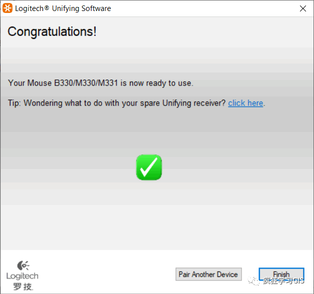

  如果屏幕上的光标跟随鼠标移动,就说明已经配对成功,选择上图中的“Yes”选项即可。随后,将出现如下图所示的界面,表示我们已经配对完毕了。

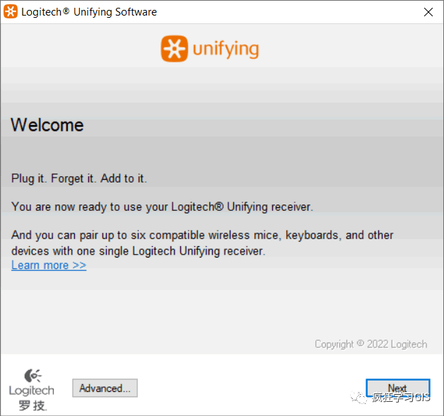

  此时,在我的电脑上,两个鼠标都可以操控电脑了。此时,大家可以再一次打开这个软件,并选择如下图下方左侧的“Advanced…”选项。

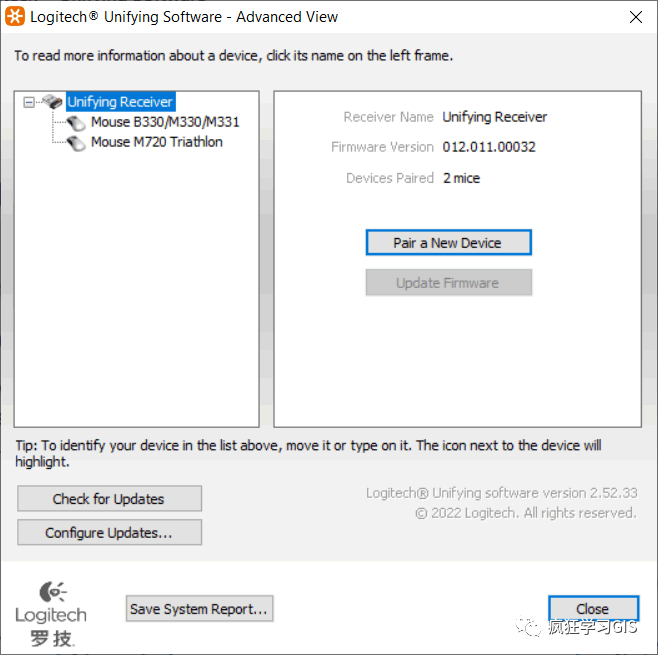

  此时,可以看到当前所有与这一接收器相连的设备;如下图所示。

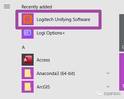

  此外,如果大家找不到我们刚刚下载好的这个软件,可以在开始菜单中找一下,如下图所示。
