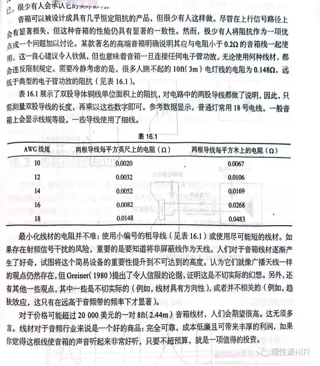

额,有没有一种可能,音箱线它本身就是电线。
只不过很多人看到的所谓的发烧线材只是在电线外面缠了一层看起来很浮夸的“蛇皮”?
从功放输出到音箱电流就是最普通最典型的交流电,除了具体的频率和幅度以外,性质上和任何交流电传输系统都是一样的。
至于我们日常认知中的“电线”到底能不能胜任HiFi音箱的需求?其实在我翻译的《声音的重现》第三版这本书里已经有非常详细的论证。

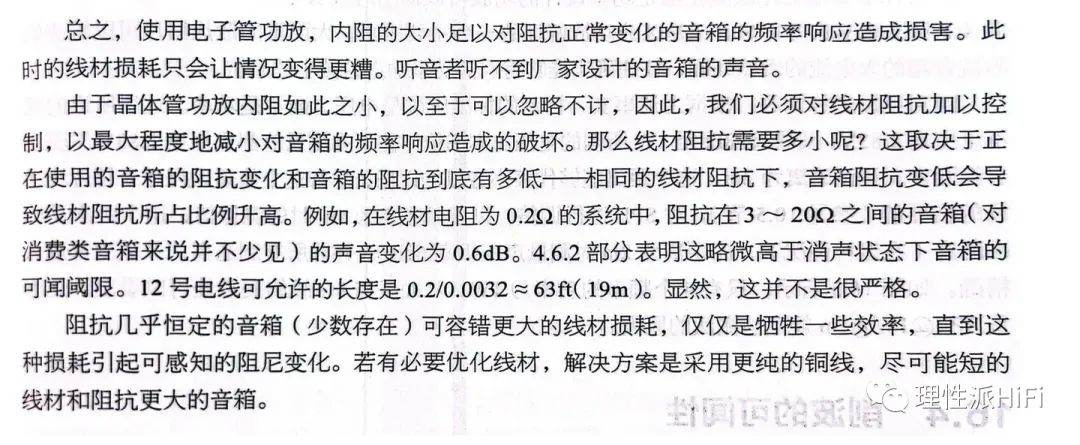

比如说常见的12号电线,基本上长度在19米以内人耳就听不出区别了。

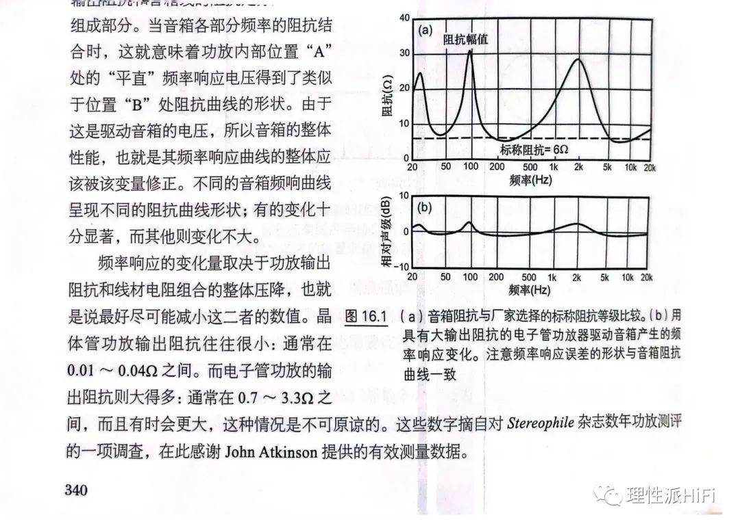

当然,这些结论主要适用于目前主流的晶体管功放和音箱之间的连接。这主要取决于大学电路中最基本的前级输出阻抗和后级输入阻抗之间的关系的问题。比如说对于给定的一根线材,放在音箱系统里去用没有区别,但是放在电吉他系统里去用,可能就能听出区别。人的感知极限或者说听觉阈值是固定的,或者至少是在一定范围内的;具体有没有区别,具体能不能达到对应的需求,还是要从基本的物理定律和具体系统的参数定量计算出发去讨论。
