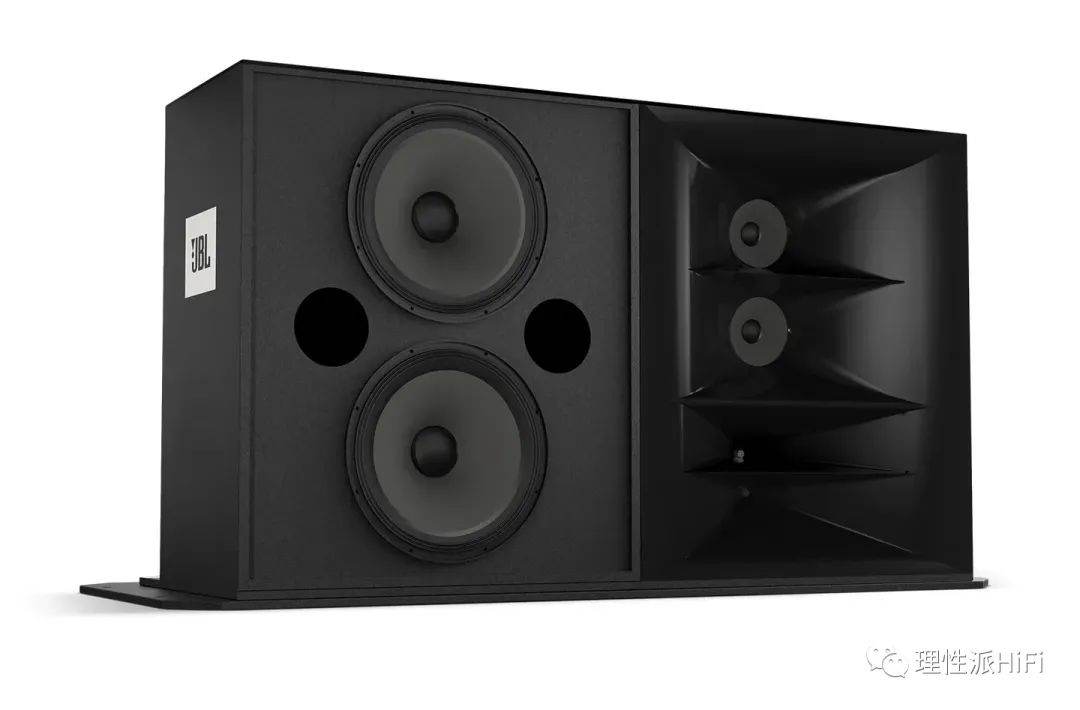

这里就说一个冷知识,实际上即便不是真空状态,即便是我们日常生活的环境,扬声器工作的大部分能量也是转化为热能的。音圈(也就是喇叭单元中间的线圈)是发热大户,线圈通电会发热这个道理相比大家都理解~扬声器单元真正转化成声能的部分实际上是很小的,比如说最常见的锥形盆动圈单元,效率比较高的也就2%左右,很多普通的单元,只有0.5%左右的电能转化为了声能,其他大部分能量都是以热能的形式消散掉了。(号角音箱效率会高很多,一般在10~50%)
只不过我们常见的喇叭实际上功率都是很小的,即便产生的热量相对占比比较高,但实际上的绝对值很低,我们很难察觉。
但是一旦当功率比较大时,例如一些专业扩声喇叭,这种音圈电流和各个部件机械摩擦所带来的热能就不能被忽略了。一般专业的大声压级大功率喇叭,都有特殊的音圈和盆架散热设计考虑。否则真的可能在使用过程中因为温度过高而起火。
