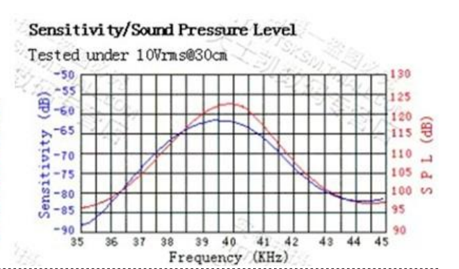

8dc948017720af482a559d2cd6044417.png 整体调试起来还算顺利,主要就是一定要让PWM的频率在40kHZ左右(超声波发射头的中心频率是40kHZ),否则超声波发射器可能工作异常。下图是规格书,可以看到40Khz下的输出最好。
