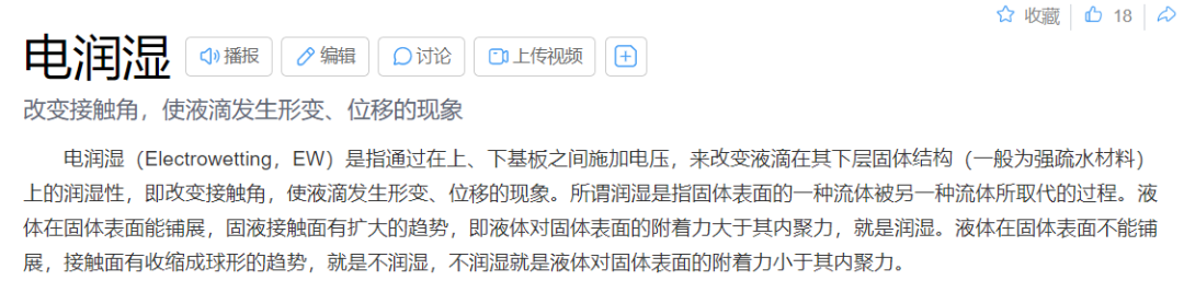

首先还是介绍一下电浸润的概念,简而言之就是用电压去改变接触角,使液滴发生形变,位移。下图来自百度百科:

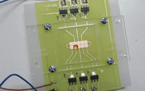

整体实现如下动图,液滴并不是直接滴到电路板的,中间隔了一层疏水的介质(看他说的用保鲜膜和Rain-X防雨镀膜剂也可以)。从动图上可以看出液滴会移动到低压的部分(LED灯亮代表MOS开通,那么对应的电极应该趋向于0V)。
5f71e558c7456f978ed13e4a116338b7.gif 然后我们就直接看V4版本的主板原理图吧,整体分为3个PCB,第一个是主控板,第二个是驱动板,还有一个电极板,可能会有些糊,感兴趣的话,回复 5 获取资料 ,或者去Opendrop的官网查看资料

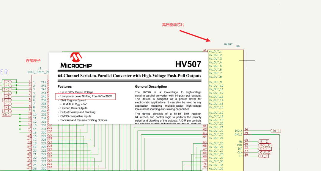

324d4b1cd8bb8de36719d2f7e5b92650.png 电极驱动部分不再用MOS管了,而是用了两片64通道的高压推挽输出的芯片HV507(最大输出300V高压)作为电极的控制部分,可以控制128个电极

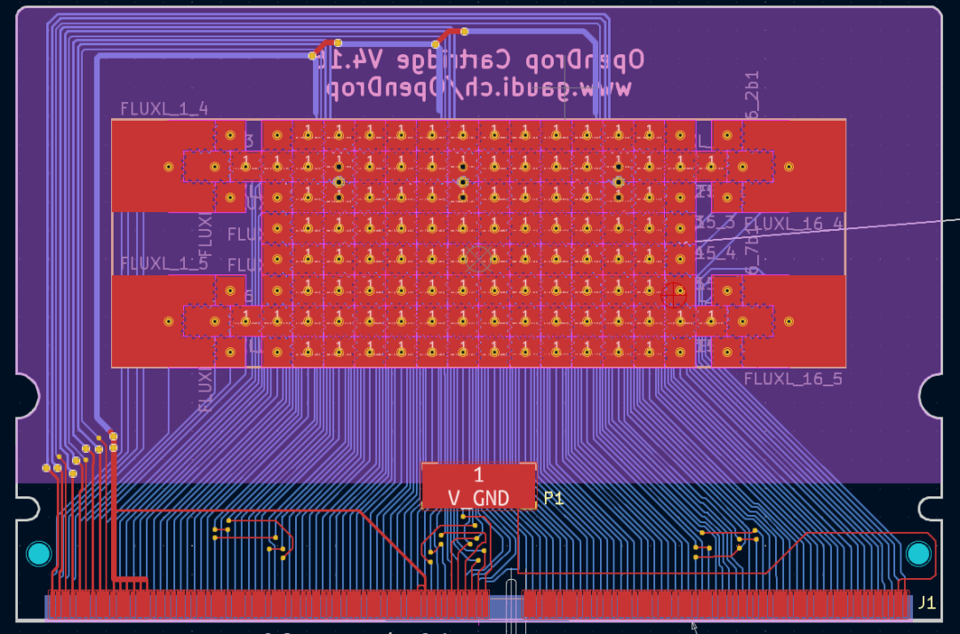

956aa08d629b55479fa9023ee36f8d19.png 下图是电极的PCB部分,128个电极,HV507的一个通道控制一个电极:

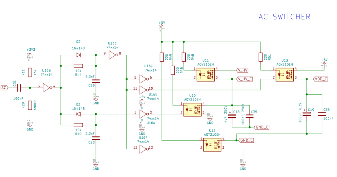

c8e99e8d0ea0ce4f81fcffc14355d87f.png 然后还有两个部分没看懂,第一个是直流转交流部分,这一块看的不是很明白,欢迎看懂的朋友私信:

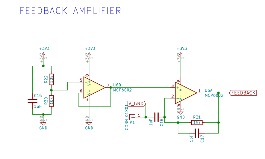

2a0adcc20296cd22815917851cb7208f.png 第二个没看懂的地方是反馈部分,还没想明白反馈的是什么,V_GND是在反馈什么。如果您知道,欢迎私信!

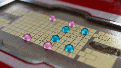

953de6b61c1e0c8fcdb0420cb18ea392.png 最终就是整体实现的效果动图:
ea7fa0e493e9b18225dedf9e13ac85cc.gif .
