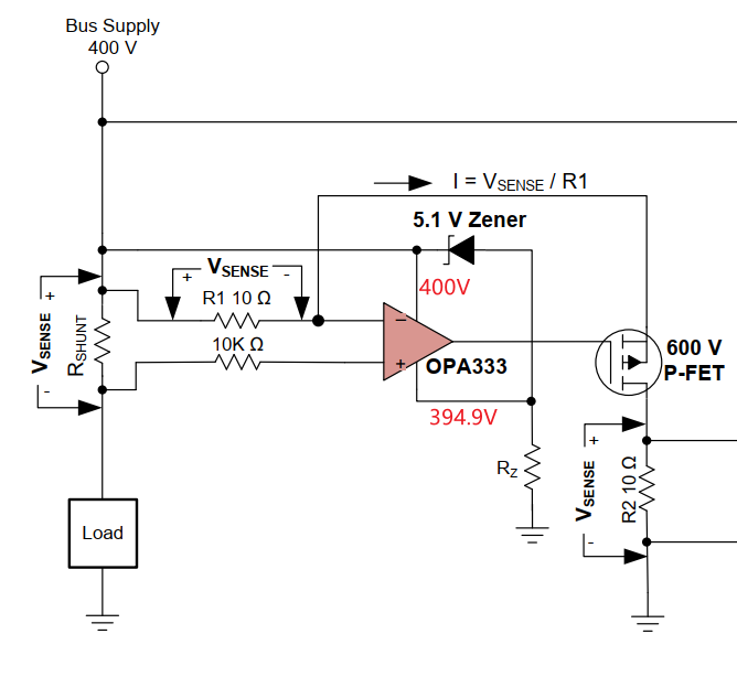

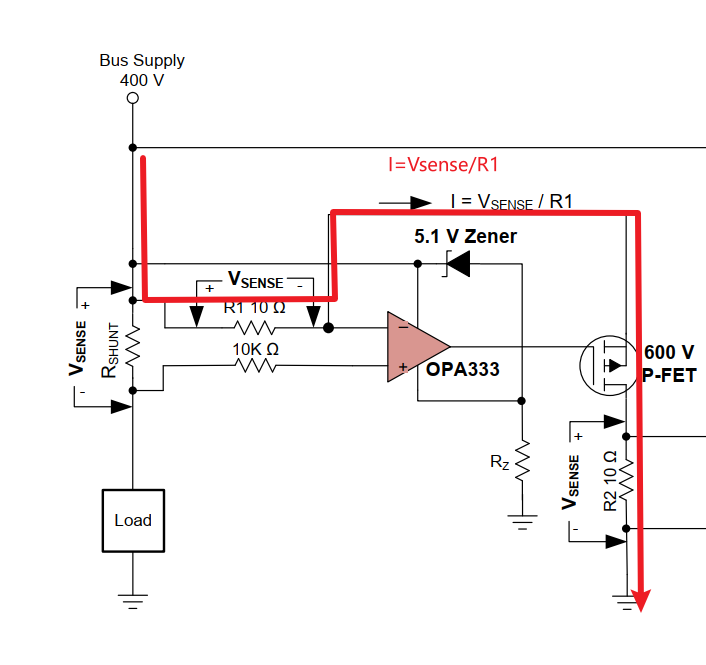

09eb0555875dfffb036b4bfaba06d0d1.png 由于存在负反馈,运算放大器虚短和虚断成立,由于“虚短”,所以Vp等于Vn。且由于“虚断”,几乎没有电流流进同相输入端和反相输入端,所以说Vp=V2成立。又由于“虚短”,所以说Vn=Vp=V2,所以说R1两端的电压就等于V1-V2(图中的Vsense)也就是等于电流采样电阻Rsense上的电压。又由于MOS属于压控型器件,几乎不会有电流从栅极流入到电阻R2上,所以说,加在R2上的电压就等于R2*(Vsense/R1)。由于R2和R1取值相等,所以VR2=Vsense。电流路径如下所示:
78692f5a2628cf07b0b6849b92e3c4eb.png 稳压二极管钳位,改变共模输入范围,这个是比较值得学习借鉴的地方。OPA333的共模输入范围是(V-)-0.1V到(V+)+0.1V,比如说如果5V单电源供电的条件下,OPA233能处理的信号电压范围是-0.1V~5.1V,所以说如果我们使用5V单电源给OPA333供电的话,是处理不了上图的电流检测的,因为上图的检测电压Vsense上的共模电压实在是太大了。
e5ae95d40ee31dbf561fbebd91ae0097.png 然而如果在运算放大器供电的地方嵌入一个稳压二极管,那么OPA333的供电电压就变了,变为了400V和394.9V。随之,共模输入电压范围也就改变了,变为了394.8V~400.1V,而这个改变也正恰恰是高端电流检测所需要的。如下图:
bbb0cbef825999c9cd7b3e9ac9f29208.png 然后再将这个电流转化到R2上,给INA226检测,是很巧妙的设计。选型及PCB设计

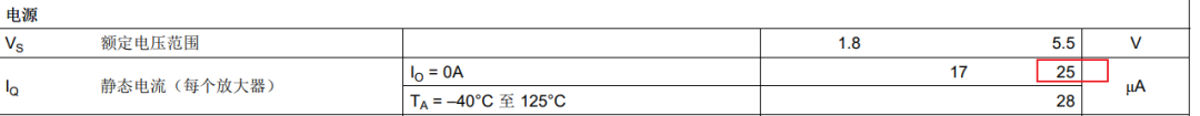

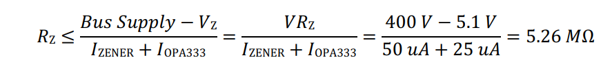

那么这个Rz该如何取值呢?Rz的取值和两个参数相关,第一个是稳压二极管的Izt(在≥Izt的时候稳压管的稳压值才准确)。第二个是运算放大器的静态电流Iq(因为MOS为压控型器件,运算放大器几乎不会提供电流在MOS的Cgs充满电后)。

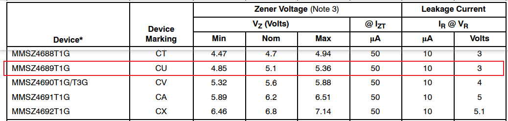

bf6d83bcbf3c6c7c97f49b6a38ba8f08.png TI的设计是这样的,采用了低功耗的稳压二极管MMSZ4689T1(为防止电阻上的功耗过大),Izt为50uA,即在50uA的电流下,可以保持稳压5.1V。
d6f44c1c50095e96972bfa5f660a1d46.png 运算放大器OPA333的最大静态电流Iq为25uA
8c2ada6fa557b0fa43974b75466d6245.png 所以RZ的取值公式为:
321e248d816e4dedaef14acaaf094629.png 公式计算Rz的取值要小于5.26MΩ,TI取了两个1.2MΩ的电阻串联,以减小单颗电阻的功率

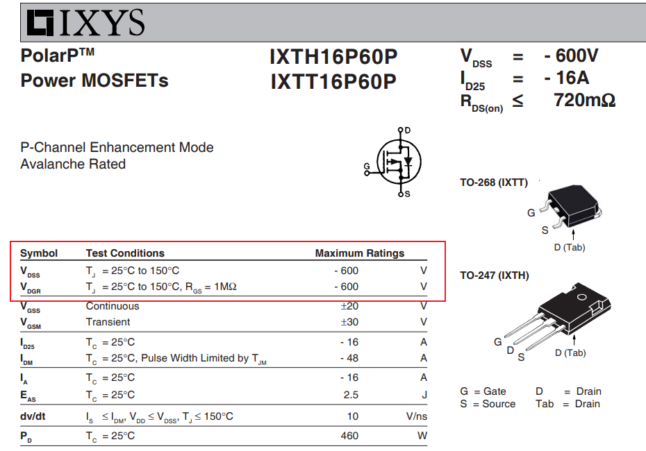

36e5fdc8799cff708a6674db9db438d0.png 关于PMOS的选型,有两点要考虑。第一点,就是PMOS的耐压值,肯定是要超过400V的,TI选择了一颗力特的IXTT16P60P,最大耐压为600V。
0a880053c28d2c4bcf5224b5d4d773e1.png 第二点就是MOS的功耗由于MOS工作在线性区,所以MOS的功耗一定不可小觑),假设流过MOS的电流为8mA,由于MOS两端的电压差很大很大,所以功耗会很夸张,所以要选择大封装的,并且PCB上做好散热

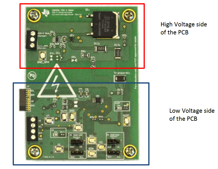

a1b2b0de2cc597c96341b4ccd60a66df.png PCB设计需要注意高压区和低压区的布局,不要高低压布局在一起。

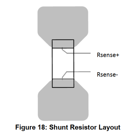

06ece8b373003343f36a6a356859c7ca.png 采样电阻部分,走线尽量如下,以便减少走线引入的误差。
