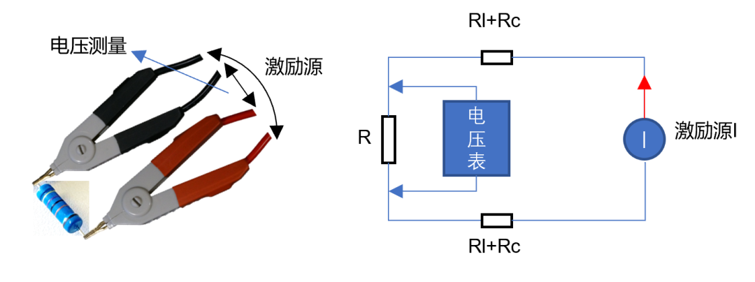

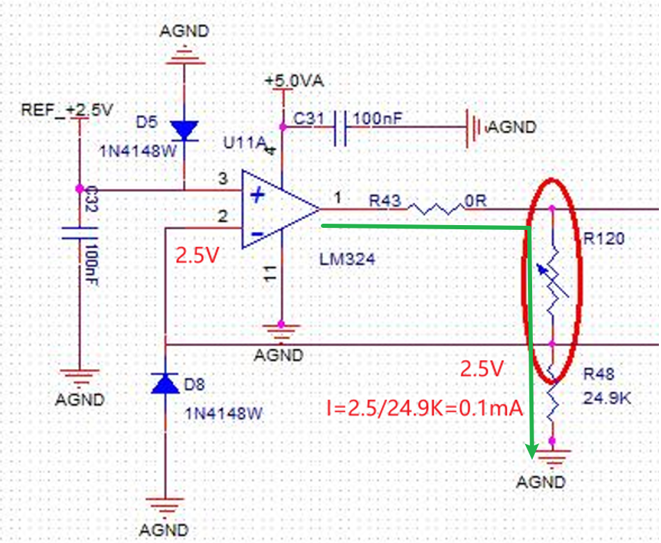

这个电路的大体思路是类似开尔文式的测电阻法左侧的运算放大器作为一个恒流源(等效为下图的激励源I),右侧仪表运算放大器作为一个差分电压测量(等效为下图中的电压表),测量在固定电流激励下的在铂电阻上产生的压降
3d04673ec56dd6e76031ec713ffcff2c.png 恒流源:
左侧的运算放大器构成一个简易的恒流源。由于存在负反馈,所以虚短虚断成立。由于虚短,反相输入端电压等于同相输入端电压等于2.5V。由于虚断,没有电流流过运算放大器输入端,所以电流按照绿色路径流动,所以流过铂电阻的电流为0.1mA,即运算放大器为铂电阻提供一个0.1mA的电流激励,转化为电压给后级的差分放大

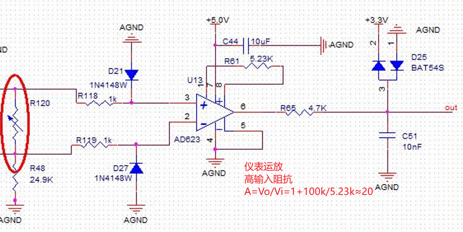

差分放大采用了ADI的仪表放大器AD623,具有高输入阻抗,增益可设,图中设定的增益为20倍。假如铂电阻阻值为100Ω,那么在0.1mA的电流源激励下,铂电阻两端产生的压降为0.1mA*100Ω=10mV,然后再经过AD623差分放大20倍,输出电压为200mV。然后再通过R65和C51的RC低通滤波器后给单片机的ADC去采集。单片机ADC采到电压后,再反推铂电阻阻值,从而计算环境温度。
15f8adf0e50277d5997e48b6ccaebe63.png AD623功能框图,及增益计算公式。
开尔文测电阻法(又称四线法测电阻,台式万用表一般都有)相比于常规的二线法测电阻的好处在于可以将引线上的线上电阻(图中的红圈)去掉,以提高测量精度。当然,在测量小电阻的情况下,如果想要获得更精准的测试数据,那么相应的就要提高激励源的电流,从而得到更好的测试数据。
