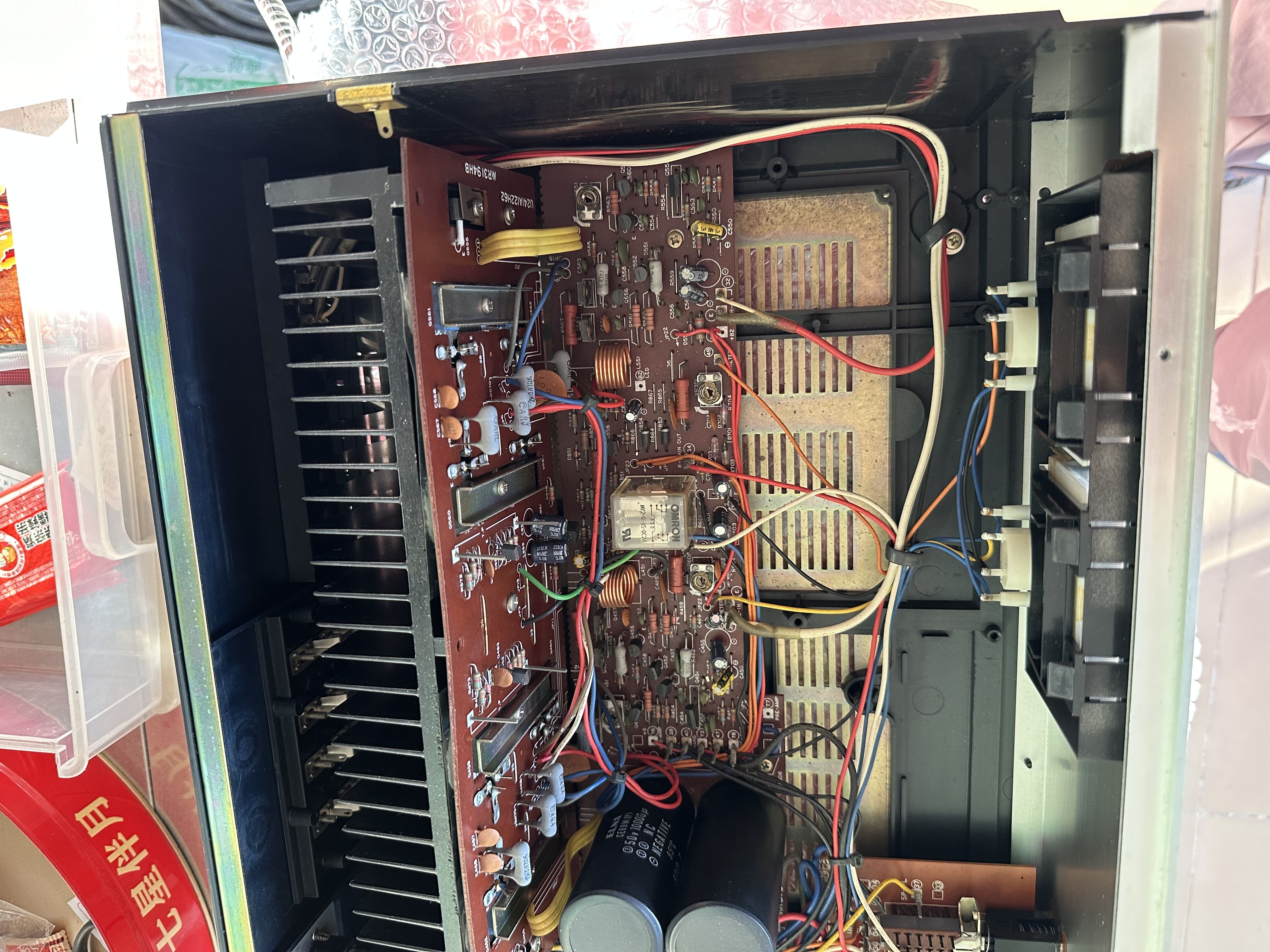

三菱大通的老功放,纯后级,左声道正常,右声道噼里啪啦的响,像是放鞭炮,像是爆裂声,开机就有,不接音源也有,不选择AB声道也有,甚至不接音箱也有,因为右边的电平表指针在无规则的跳动,实在是不知道啥原因了,求各位大师傅解惑,感激不尽!

 楼主| 发表于 2023-12-15 01:49:30 来自手机 | 显示全部楼层
再传张图片

发表于 2023-12-15 09:11:20 | 显示全部楼层
继电器在响?
点评
不是继电器应该,正常吸合,但也不排除,因为有时候它会重新吸合一下  发表于 2023-12-15 16:51

发表于 2023-12-15 10:05:53 | 显示全部楼层
不可能是继电器,继电器是双通道的,不接喇叭也响?楼主表达有问题
点评
不接喇叭右边电平表指针会跳  发表于 2023-12-15 16:45

发表于 2023-12-15 12:00:58 | 显示全部楼层
甚至不接音箱也有,不会是在打火了吧
点评
打火应该不至于吧,没见冒烟啊  发表于 2023-12-15 16:49

发表于 2023-12-15 12:46:00 | 显示全部楼层
先断掉前后级的信号连线,可判断故障在那个区域
先给可调电阻滴点机油,动一动
不成的话,从那些小瓷片电容入手
再不成只能大面积检测(先三极管后电阻)
点评
瓷片电容换过几个,好了几天,又开始了  发表于 2023-12-15 16:48

发表于 2023-12-15 19:43:48 | 显示全部楼层
那么请继续研究,功夫不负有心人
点评
我再研究研究,发现电平表跳动的时候,里面有滋滋的声音  发表于 2023-12-16 01:49

发表于 2023-12-16 11:58:42 | 显示全部楼层
松焊、电解内部有问题
有时用放大镜查,不如全部盲眼补焊

 楼主| 发表于 2023-12-16 15:21:51 来自手机 | 显示全部楼层
刚查了,有一个可调电阻有问题

 楼主| 发表于 2023-12-16 16:28:48 来自手机 | 显示全部楼层
没用,几乎把电容电阻全部换完,三极管也全部换完,放弃了
