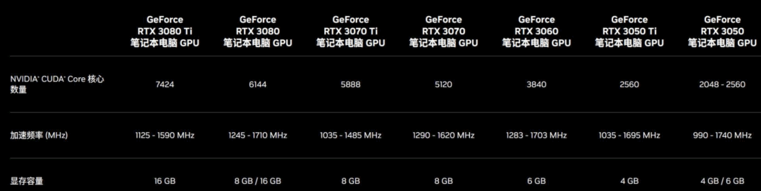

c31feb68d0cd8839c9c205166d0ae926.png 综上,只是从移动端、桌面端同代CPU型号对比,即可看出型号不存在完全一致的产品。同样,在显卡方面,以英伟达为例,也不存在完全相同的型号:桌面端30系显卡的型号为:RTX 3050、RTX 3060、RTX 3060 Ti、RTX 3070、RTX 3070 Ti、RTX 3080、RTX 3080 Ti、RTX 3090、RTX 3090 Ti。移动端30系显卡型号为:RTX 3050、RTX 3050 Ti、RTX 3060、RTX 3070、RTX 3070 Ti、RTX 3080、RTX 3080 Ti。虽然从数字符号上看起来相同,但工艺规格是不一样的:
e8c1999ed3edeaaea1710f944759ff22.png 综上,无论是CPU还是显卡,都不存在完全相同型号的产品,故“同型号的笔记本及台式机”用词不严谨。台式机和笔记本,CPU在同温度上,性能释放一样吗?虽然这个问题用词不严谨,那么假设我们尽量采用相近型号的CPU和显卡。台式机选用i7-13700,显卡选用 RTX 3070;笔记本选用i7-13700H,显卡选用 RTX 3070。通过上面的规格对比,可以发现,在显卡方面,GPU的核心数量不同、加速频率不同。
6e7729ed8b451308e380b64d0bb93044.png 在CPU方面,核心数不同,主频不同,缓存大小也不相同。综上,没有可对比性~.
