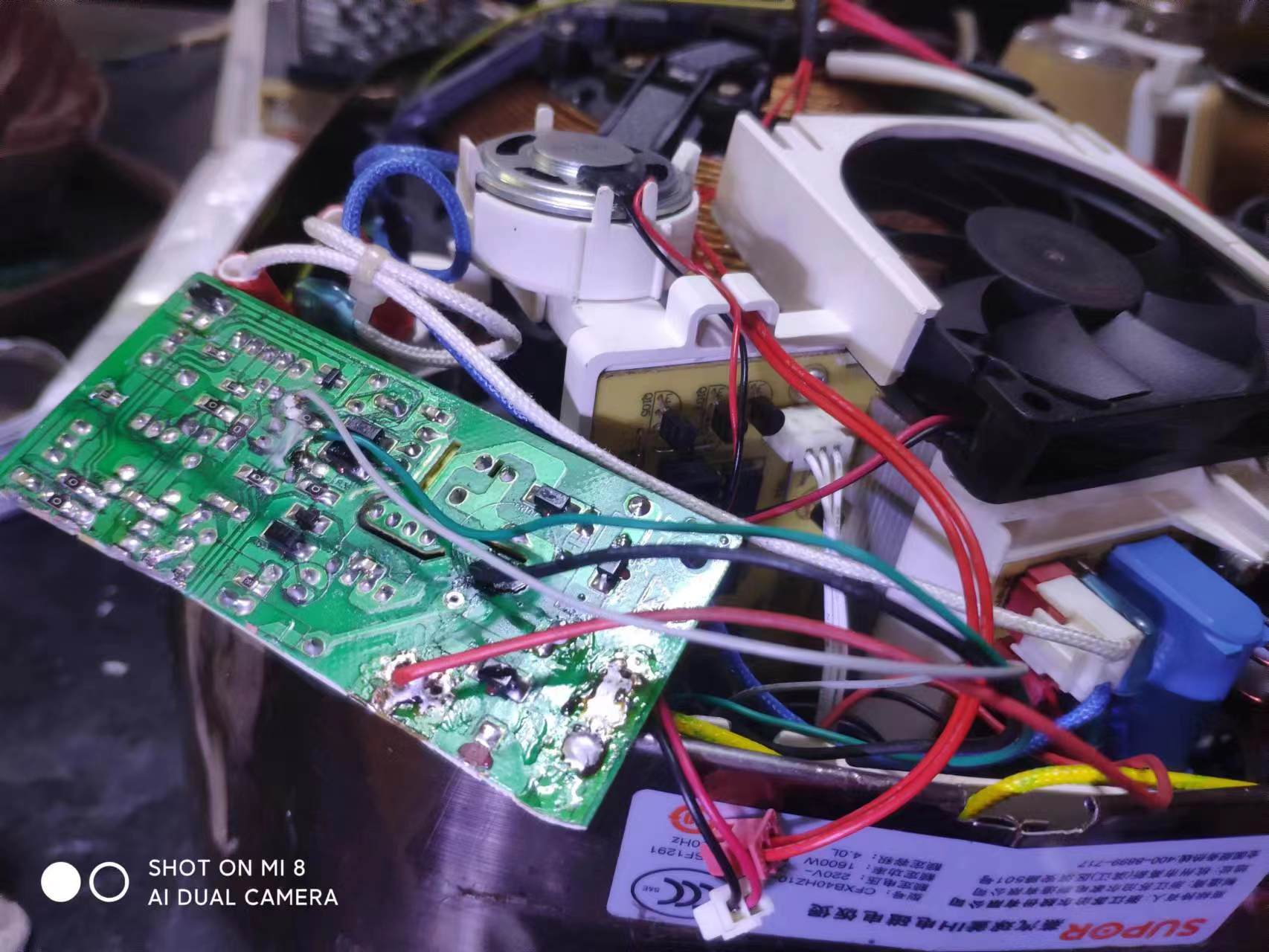

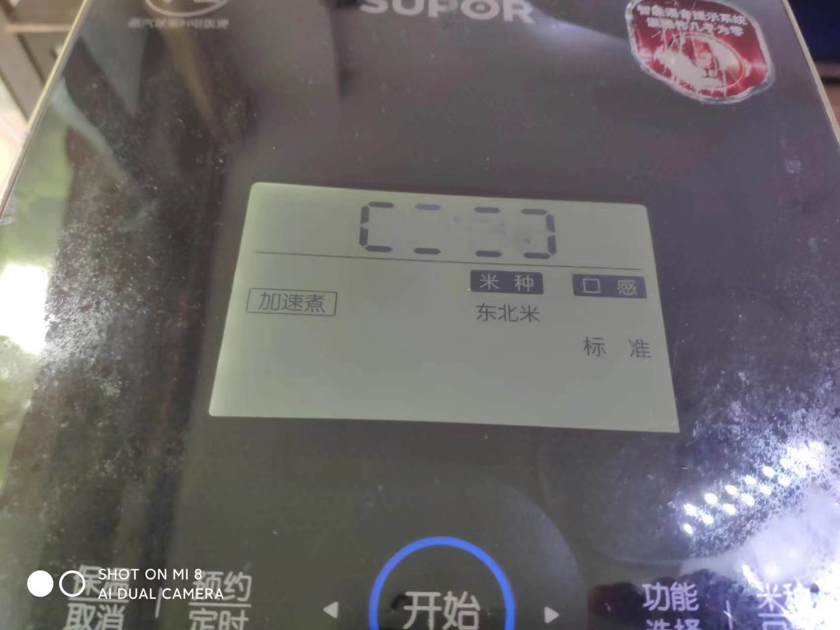

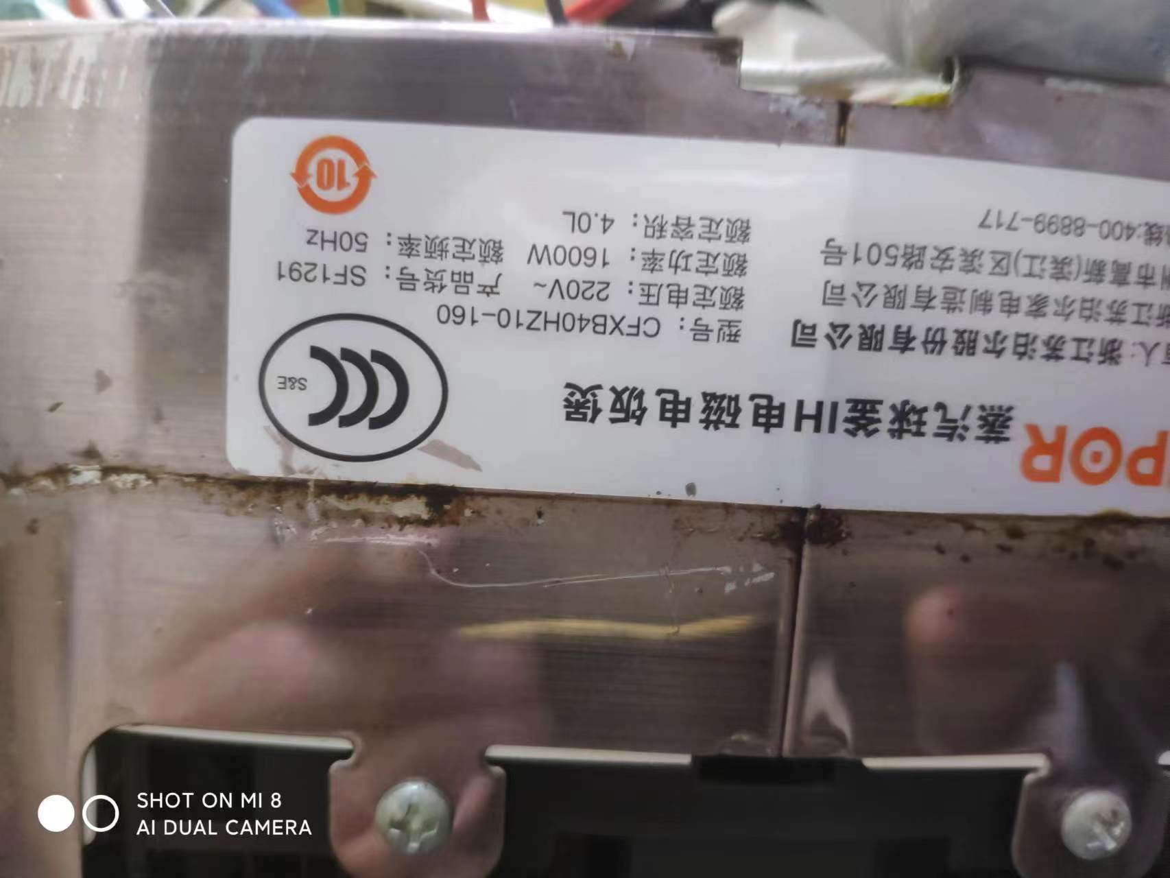

苏泊尔CFXB40HZ10-160电饭锅修复不通电,后来查出是电源一个贴片烧炸了,因为不见尸体,看不到型号,网上查询也没有找到型号,没有办法维修,自己拥有的芯片查询了一下,感觉和这个芯片使用功能相差太远,这是一个电磁炉加热的电饭锅,这个芯片是一个7脚贴片,本来想用万能电磁炉电源改,结果也用完了,后来将一张报废的电磁炉板子,用切割机,切下电源部分改制成功,终于做到物尽其用了。后来试锅,发现加热不一会电饭锅重启了,当时以为我的电源负载能力不够,但是也觉得想不通,后来加热过程中,用万用表测试7805前端电压9V,有时候锅在说话时候有点波动,以为就是他的原因?结果后来发现是我插件搞错了,把锅底传感器和风扇插交换了,交换过来就好了。我不民白的是,为啥插错了还可以加热,居然不报警,这点今后大家要重视一下。芯片中间排字56351,下面MPSG51,上面有个020、

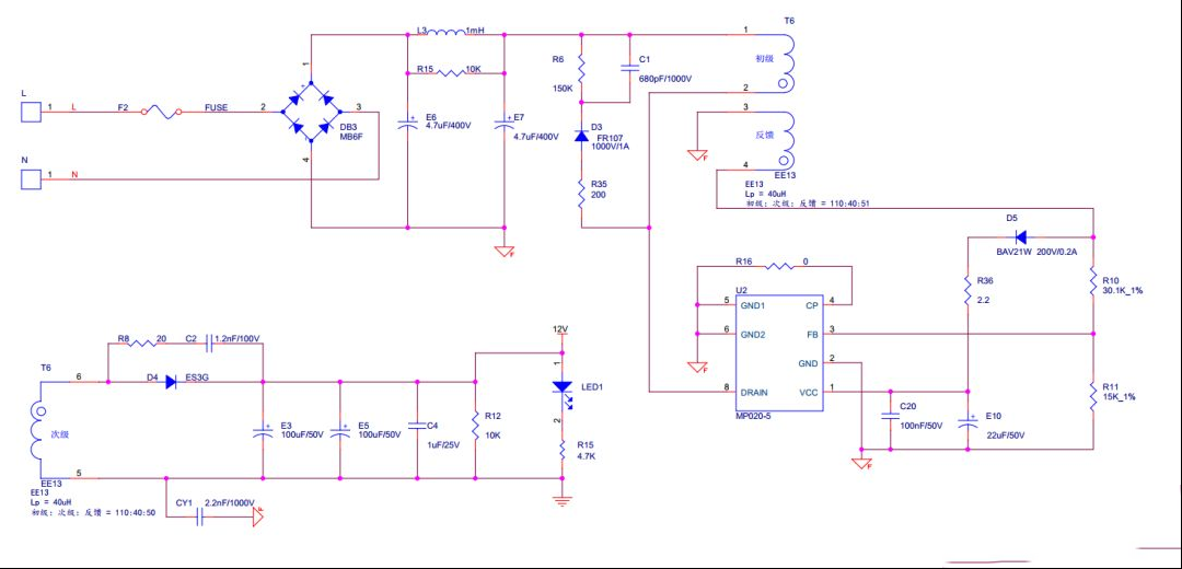

发表于 2023-12-8 17:22:33 | 显示全部楼层
MP020-5 MP020-5GS 电源管理芯片
306
604
入门维修师
604
发表于 2023-12-8 17:28:19 | 显示全部楼层
MP020-5电源芯片电路原理

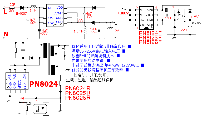

发表于 2023-12-8 18:20:45 | 显示全部楼层
PN8024、PN8025、PN8026可换
PN8024、PN8025、PN8026[BUCK为12V]饭煲常用
PN8124、PN8125、PN8126[BUCK为18V]电磁炉常用

 楼主| 发表于 2023-12-9 14:39:46 | 显示全部楼层
老董电器修配 发表于 2023-12-8 17:28
MP020-5电源芯片电路原理
谢谢就是这个芯片,后来查到了,对照电路就是它,昨天还拍了三片,不过锅用户已拿走啦。
