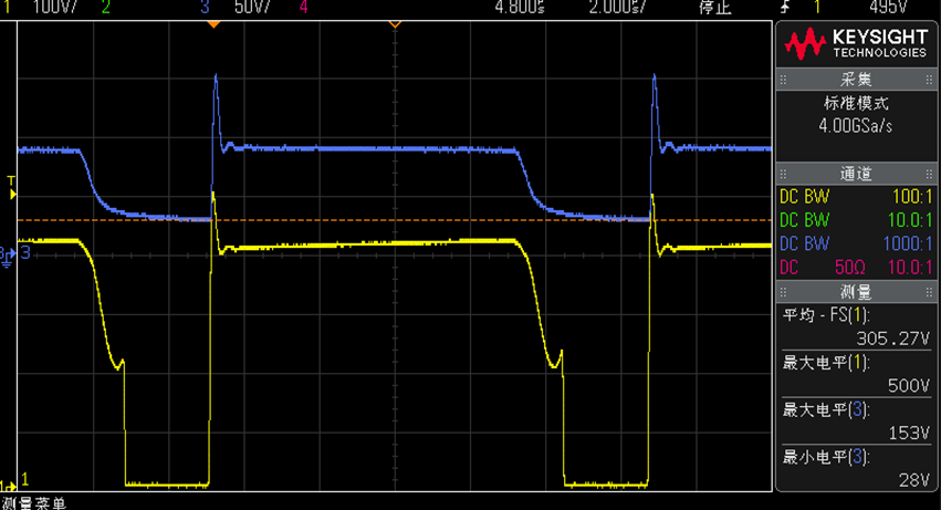

  如图1是反激电源里面常见的RCD吸收线路,我们先装参数R1=100K C1=102  D1是快管,Trr是50ns
图1
  用示波器测量Q1 MOS的波形如图2所示,其中通道1是VDS电压,通道3是电容C1的电压,可以看到MOS VDS电压有很多震荡,震荡的原因是变压器的漏感Lk和MOS的寄生电容在震荡
图2
  我们将D1二极管更换为慢管,Trr是1us 波形如图3,尖峰处的震荡减小了,原因是D1使用慢恢复的二极管之后VDS电压达到最大值之后,二极管并没有关断,这个时候漏感Lk,主感Lp,R1, C1形成一个阻尼震荡,吸收了能量。
   我们也可以通过C1电容的波形来看,当二极管用慢管的时候,C1电容出现2个震荡,说明C1参与上面所示的阻尼震荡,如果二极管已经关断,那就会像图2快管C1电压波形一样,只有一个电压尖峰,因为关断后没有回路可以震荡,所以一般对策EMI时候,将二极管换成快管是一个方法,但是带来的问题就是二极管的损耗增加,二极管本体温度过高,以及效率降低;

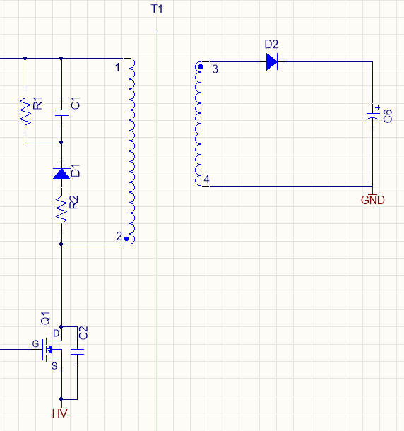

  也有线路会增加一个R2,如图4,我们尝试将R2为100欧姆,电压波形如图5,震荡基本没有了,说明在二极管反向截止的这块时间,震荡通过R2吸收了,电压震荡越小,EMI是越好的,所以有些线路通过增加R2来改善EMI
图4
