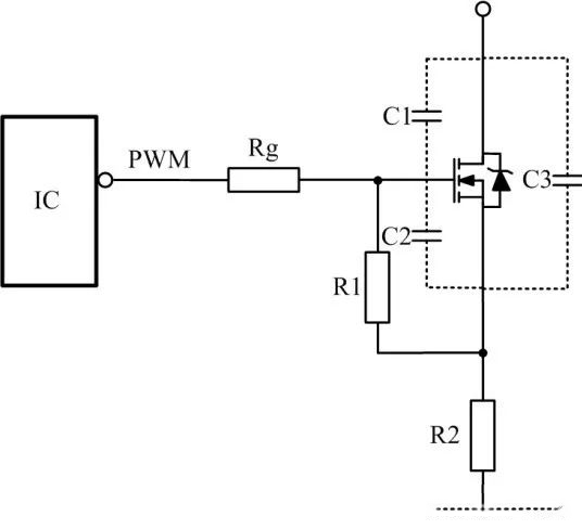

1. 常见的MOSFET驱动方式
直接驱动
最简单的驱动方式,比如用单片机输出PWM信号来驱动较小的MOS。使用这种驱动方式,应注意几点;一是实际PWM和MOS的走线距离必定导致寄生电感引起震荡噪声,二是芯片的驱动峰值电流,因为不同芯片对外驱动能力不一样。三是MOS的寄生电容Cgs、Cgd如果比较大,导通就需要大的能量,没有足够的峰值电流,导通的速度就会比较慢。

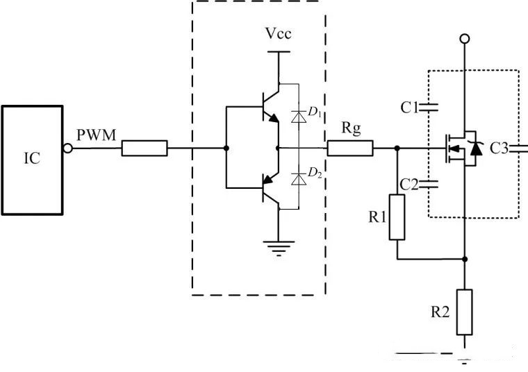

图腾柱/推拉式驱动电路
由两个三极管构成,上管是NPN型,下管是PNP型三极管,两对管共射联接处为输出端,结构类似于乙类推挽功率放大器。利用这种拓扑放大驱动信号,增强电流能力。(驱动IC内部也是集成了类似的结构
