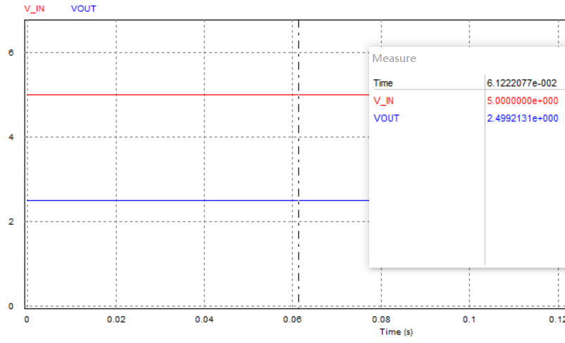

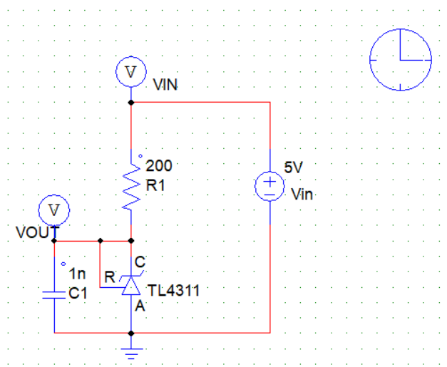

    如图是按照TL431的规格书搭建的PSIM仿真电路,如图1所示
图1
其中输入电压VIN是5V,按照理论设计VOUT应该2.5V,仿真数据是2.4992131V,如图2,无限接近2.5V,因为R极还是消耗一点电流的,所以CA级电压没有完全到2.5V

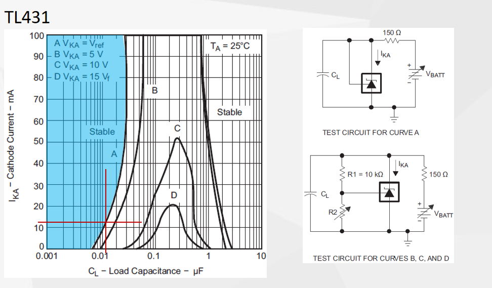

需要注意的是,图1这种接法,CA极电容,就是C1是有容值要求的,比如LITEON 的TL431 ,按照图1的接法,C1是处于A区域,根据不同的CA极电流,C1的电容有不同的取值,比如图1的参数,Ica=(5V-2.5V)/200=12.5mA,C1需要小于0.01uF,如果取值不恰当,输出电压可能纹波比较大。当然取值正确的话,按照TL431的规格书,电压误差是±0.4%,精度还是比较准的
