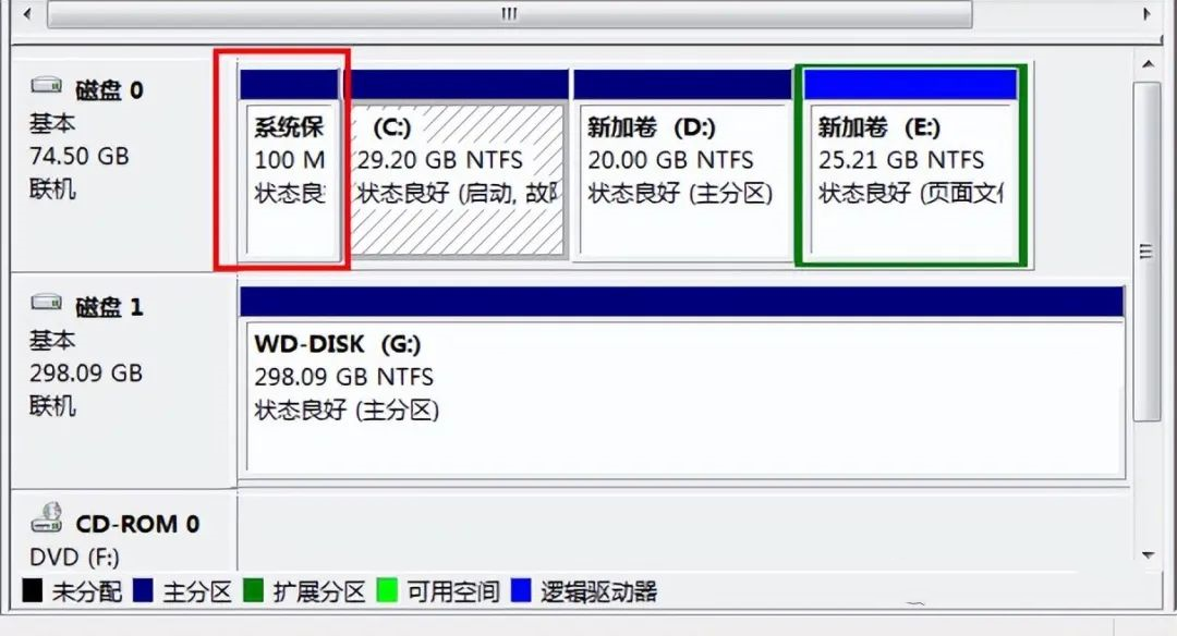

据上一次谈到为什么UEFI能取代传统BIOS?又一个重磅消息告诉你,传统的一键ghost备份工具在新型UEFI主板上失效了。也就是无法用传统的备份工具备份新型UEFI主板的操作系统了。
大家都知道,备份系统可以保障您的重要数据和文件免受意外删除、硬件故障、病毒感染、系统崩溃等风险。无论是个人用户还是企业,备份系统都是确保数据安全的关键步骤。

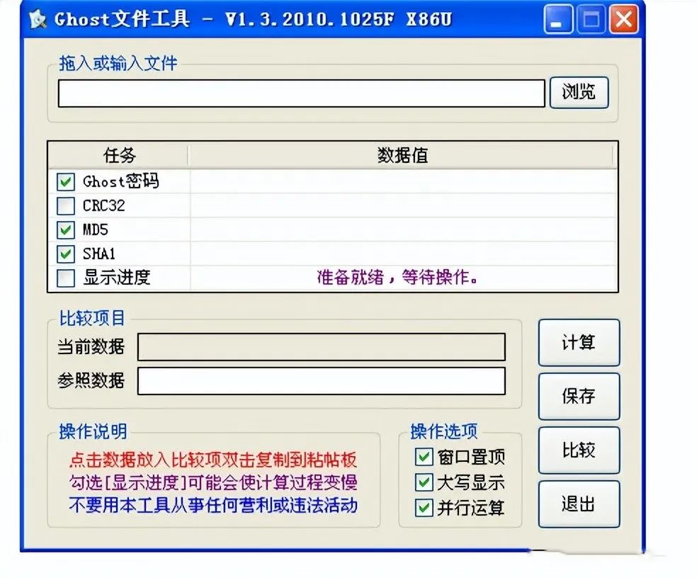

由于传统的一键备份Ghost工具通常是为基于传统BIOS的系统设计的,因此在新型UEFI主板上已经出现兼容性问题,并且直接弹出提醒“请不要在dos下ghost非mbr分区可能会失败”。
对于GPT分区方案,您需要使用专门针对GPT的备份工具。这些工具能够识别和处理GPT分区,并提供相应的备份和还原功能。例如,Acronis True Image、Macrium Reflect和EaseUS Todo Backup等备份工具通常都支持GPT分区方案,并提供相应的功能。
当然除了这些工具,还有很多备份工具可选,如:SGI映像总裁mini,一款非常好用的系统硬安装器,全名SGI映像总裁mini通用版本,全面兼容MBR和UEFI启动,而且体积小,很像OneKeyGhost体积小,不占空间。值得注意的一点,这款备份工具仅支持Windows10/11的64位系统。
