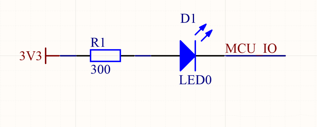

我们看个实例,如下图所示,D1为发光二极管,压降为2V,供电3.3V,我们通过MCU引脚控制LED的开和关;
我们计算下电流:
I = (3.3V - 2V)/300 = 4.33mA;即当我们控制MCU_IO输出0时,LED发光,也就是流进MCU引脚电流为4.33mA;
我们设计电路时要知道MCU引脚输出电流和流入电流是有限制的;一旦超过单片机限制,工作是会发生异常的;
故我们在设计电路时,一般不推荐用IO口直接驱动,本身单片机驱动能力就弱,所以我们会通过三极管来驱动外设;

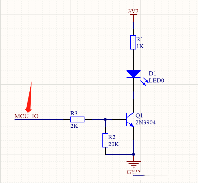

我们知道三极管可以以小电流控制大电流,利用三极管工作在饱和状态下,所以我们变更下:
我们通过在三极管基极输入高低电压来控制LED的亮和灭;
不仅是LED,像一些其他外设一样可以用三极管驱动;
这样我们就可以减少MCU本身的输出电流和输入电流;
今天就简单了解下这个注意事项,后面再介绍P型三极管和N型三极管结合电路;

这里的N型三极管就相当于一个继电器。

很多单片机I/O口都是低电平使能,复位时很多I/O都是高电平,还是PNP管驱动较妥,另外现在的高亮度发光管1ma已经相当亮了。
