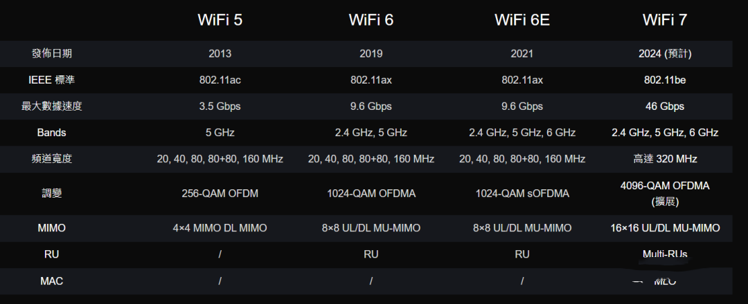

Wi-Fi 7 vs Wi-Fi 6:有什么不同?
技术
Wi-Fi 6
Wi-Fi 7
协议
IEEE 802.11ax
IEEE 802.11be
最大理论数据速率
~9.6Gbps的
~46.1Gbps的
频段
2.4 GHz, 5 GHz,
6 GHz (Wi-Fi 6E)
2.4 GHz, 5 GHz, 6 GHz
带宽
20 MHz, 40 MHz, 80 MHz
80+80 MHz, 160 MHz
最高至 320 MHz
最高调变阶数
1024 QAM
OFDMA
4096 QAM
OFDMA
最大串流数
8×8 UL/DL
MU-MIMO
16×16 UL/DL
MU-MIMO
安全性
WPA3
WPA3

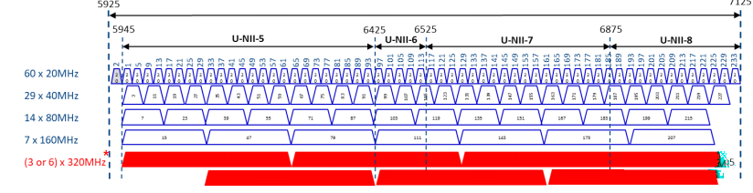

  • 高达320 MHz的更多带宽
6 GHz 频段的开放为 Wi-Fi 带来了更整洁、更宽广的频谱。Wi-Fi 7创新性地提出了6GHz频段的320MHz带宽模式。与Wi-Fi 6的160 MHz相比,它的吞吐量翻了一倍。同时还支持非连续带宽,例如160+80 MHz和160+160 MHz。

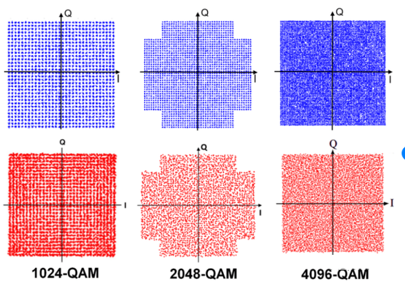

  • 进阶 4K-QAM
Wi-Fi 7 进一步增强了从 1024-QAM 到 4096-QAM 的调变阶数。这意味着每个调变符号可以携带12位数据。在相同的编码下,4096-QAM相比Wi-Fi 6中的1024-QAM可以实现20%的速率提升。

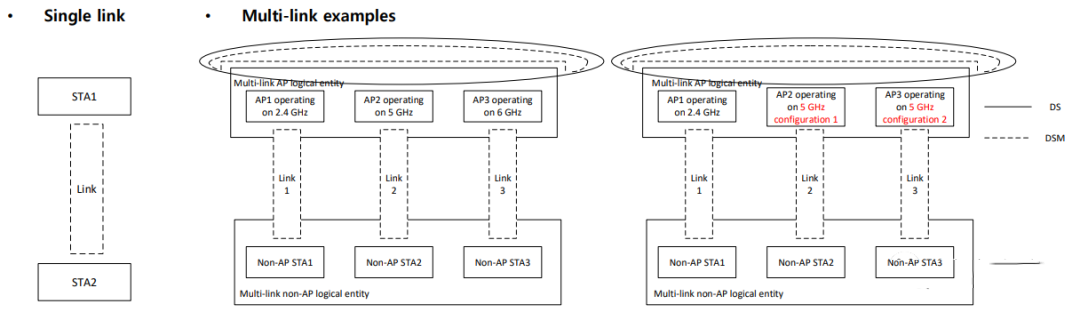

  • 多重连接模式技术( MLO)
MLO 在 MAC 层启用链路聚合,使链路反射到频道和频段。它可以提供更高的吞吐量、更低的延迟和更高的可靠性,这对于从 VR/AR 到工业 IoT 的许多应用都很有用。

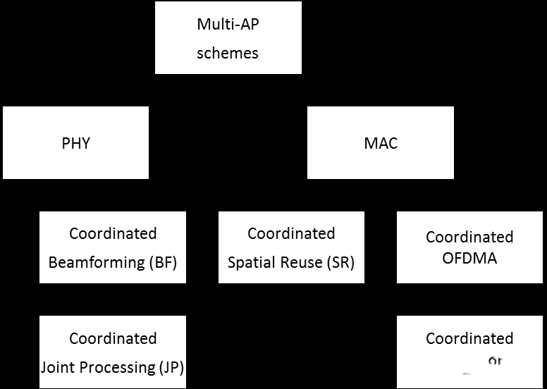

  • 多 AP 功能
多 AP 是指依赖直接 AP 协调来实现所需网络效能目标的一组功能。
目前有不同风格的多 AP 解决方案正在考虑中。有几种类型的技术,如协调 OFDMA (C-OFDMA)、协调空间重用 (CSR)、协调波束成型 (CBF) 和联合传输 (JXT) 将应用于 MAC 或 PHY 层。
