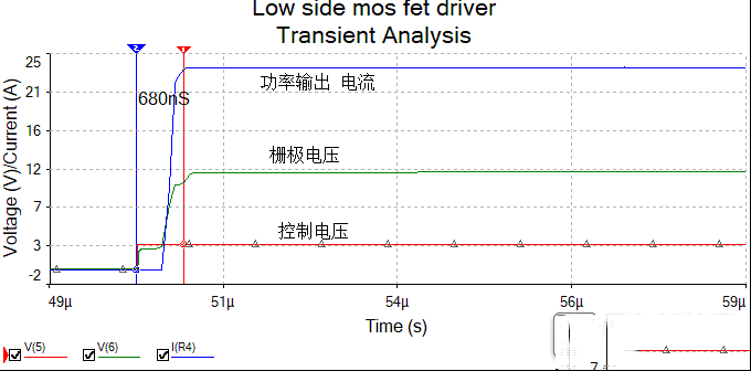

MOS需要工作在开关状态,希望尽可能快地关闭,尽可能快地打开。因为在打开或关闭的过程中,MOS管上会有功耗。虽然MOS是电压驱动,但栅源之间有较大的结电容。在打开时,需要大的充电电流,截止时需要大的放电电流。因此需要有低阻抗的充电和放电通路。
方框中的电路构成一个低边MOS管驱动器,输入端由Q3及外围使用共基极接构成电平转换电路,从⑤处接受控制输入,控制输入可以由MCU产生。将输入的3V数字量转换成输出12V数字量。由Q1 Q2属于互补的射极输出器,不存在Q1 Q2同时导通短路电源的问题。为防止意外,在输出端串电阻是保险的做法。
d2c8824b543c4e5ebd2d7c92a7727526.png MOS从截止到导通需要的时间比从导通到截止时间要长一些。减小R1可以缩短截止到导通的时间。但并不是无限制的,因为驱动源的拉电流能力有限。
db5717bc914e9f77e6a353084a0b7a63.png 当控制电压由低变高时,栅极电压开始时有一个3V的台阶,分析认为是Q3截止后,3.3偏置电压经过BC结馈电引起的。
