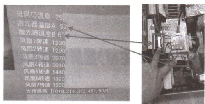

一台海信100K7900A 型激光电视,开机后不
定时关机,且故障灯(红灯)每秒闪烁一次。
该机故障灯每秒闪烁一次,表明机内温度过 高,机器进入关机保护状态。本机有三个 NTC 感 温头,分别为进风口温度NTC 、激光器 A 温度 NTC 和激光器B 温度NTC, 其中任何一个 NTC
感温头异常都会出现上述故障。
本着由简到繁的原则,首先拆开机器观察进 风口及出风口灰尘是否过大(如果灰尘过大,将导 致进出风不畅,进而温度过高), 如果基本无灰尘, 则进入总线打开菜单,查看NTC 感温头的温度, 进而确定故障部位。方法如下:在调节图像对比度 状态下,按压数字键“1、9、6、9”进入总线,这时屏 幕左上角会出现“M”字符,接着按工厂遥控器(型 号:NR-  32901)上“F2”键,屏显示风扇转速及感
温元件温度,如图1所示。

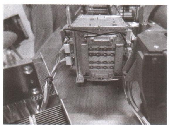

的导热硅脂(如图2所示)。装机试验,故障依旧, 看来故障原因并非散热不良,而是激光器自身有
问题。于是更换激光器后再试机,故障排除。
提示:在实际维修中,若怀疑某路温度过高引 起热保护,可在该路NTC  的两个引脚间并联一只 10kΩ电阻(功率不限),这时检测电路会认为当前
此路 NTC 感知温度约为25℃,从而解除保护。
