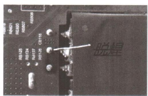

一台组装索尼液晶电视,黑屏,声音正常。
据用户讲该机一个月前出现过上述现象,但 随后又正常了。上电试机,用手电强光照射屏,有
暗淡的图像。
开壳检查,此机采用乐华三合一驱动板,板 号为 TP.V56.PB726。上电,测量两组 LED 灯条插 头中各条线对地电压,发现4根线的电压均为 0V, 明显不正常。测量电源整流二极管 DB101、
DB103(MBRD1015CT)        负端有12V 电压,而DB102(SFS1006G)  负 端 为 0V, 正常时应为24V (恒流电路供电)。检查24V 供电电路,发现变压器
输出引脚脱焊,如图1所示。补焊后试机,故障排除
