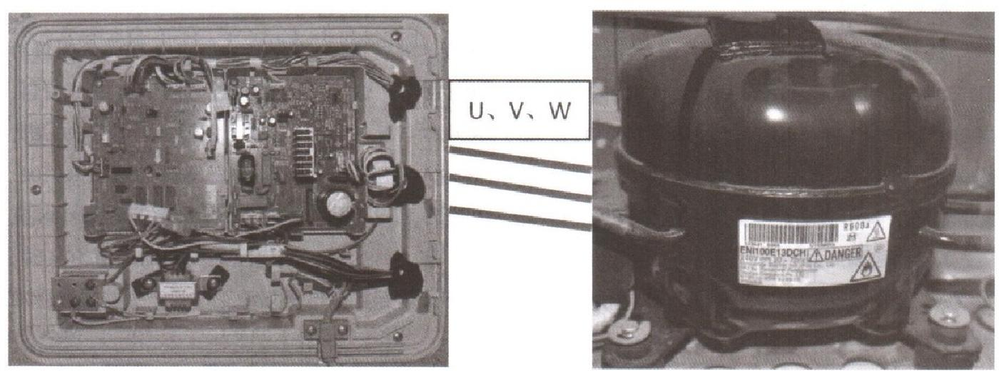

关于压缩机替换中,能否用其他不同种类 冷媒压缩机进行替换问题,笔者对此类问题作
简要分析。
首先,因为压缩机使用冷媒种类不一样,为 了达到良好润滑、冷却效果,其对润滑油要求也 不一样,例如R600a 冷媒压缩机使用的是矿物 油而R134a 使用的是酯类油,两者不能互换;而 且 R600a 和 R134a 冷媒对水分敏感程度不一 样,R134a 比 R600a 对水分的吸附性更强,所以 冰箱、冰柜系统中对干燥过滤器要求也不一样, 要求R134a 系统要比R600a 干燥过滤器吸水能
力更强些。
其次,毛细管在R600a 和 R134a 系统匹配 不一样,R600a 系统正常运行低压压力很低,为 0或者负压,而R134a 系统正常运行时低压侧压
力为正压0.04MPa~0.07MPa 之间,因此,对毛细
管流量、管径、长度等都有不同要求,如果不改 动毛细管而直接替换不同冷媒的压缩机也会导 致制冷性能变差,久而久之甚至出现烧毁压缩
机的现象。
压缩机的替换除了要注意冷量匹配、背压 等要求外,还要注意制冷系统与压缩机冷媒种 类匹配事宜,否则,冰箱、冰柜完全达不到使用 性能要求。例如,R600a 系统充注了R134a 冷 媒,由于毛细管匹配等问题就会导致机子回液 过大,压缩机负荷过重、电流过大,过载保护器 过电流保护等异常故障,如果减少冷媒充注量
将导致制冷效果变差压缩机过温升保护等。
所以,不同冷媒对系统匹配是有严谨要求 的,否则达不到工况性能,在更(替)换压缩机时 要注意冷媒种类、冷冻油与系统匹配等一系列
问题。
