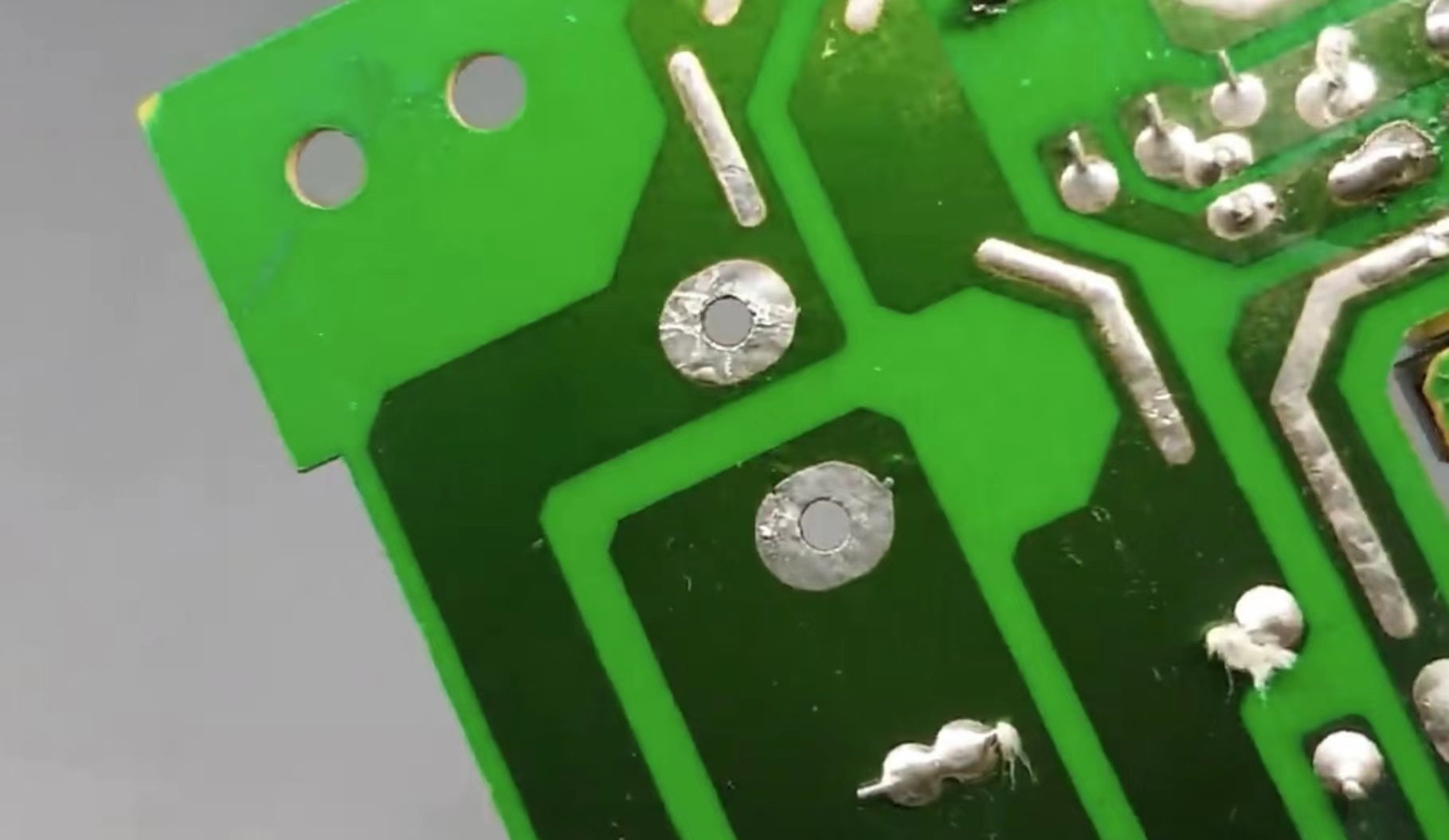

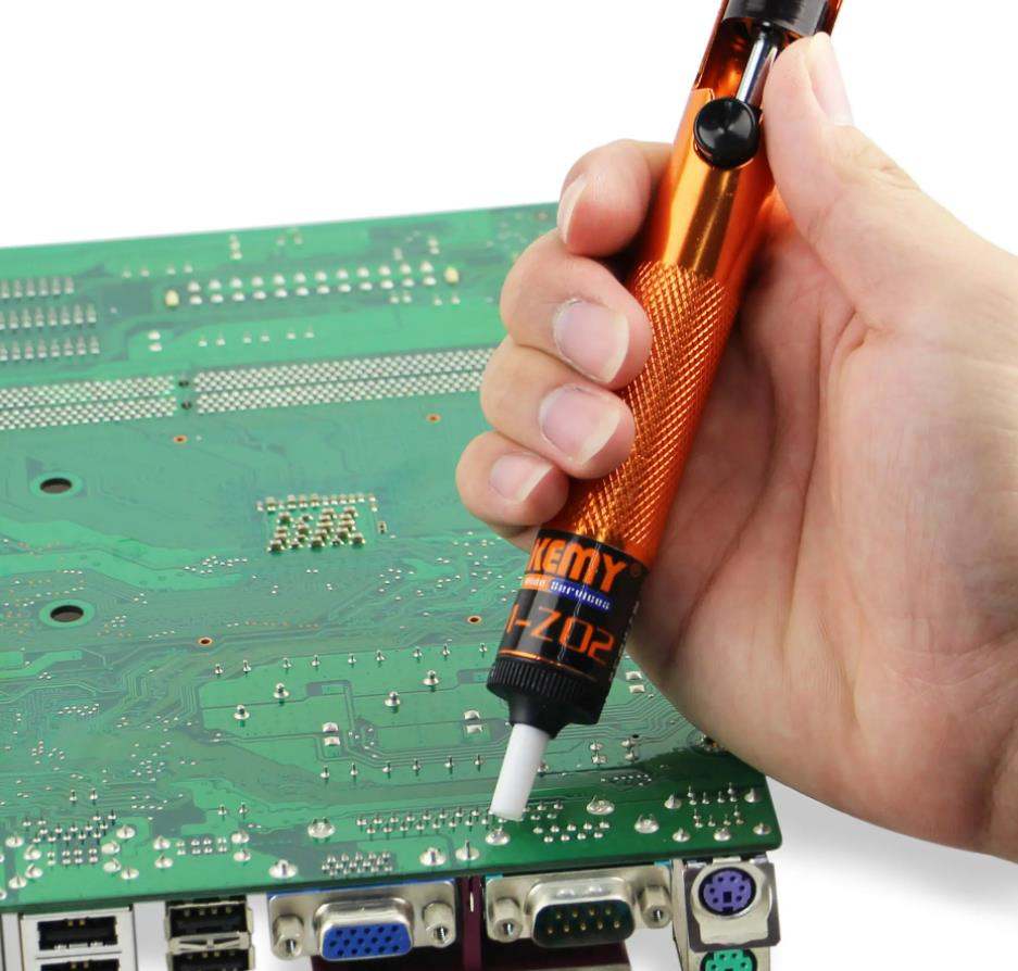

更换插件元器件,要给电路板通孔,经常用到吸锡器:
吸锡器很便宜,也很容易坏,一般身边都会备几个,坏了就换。

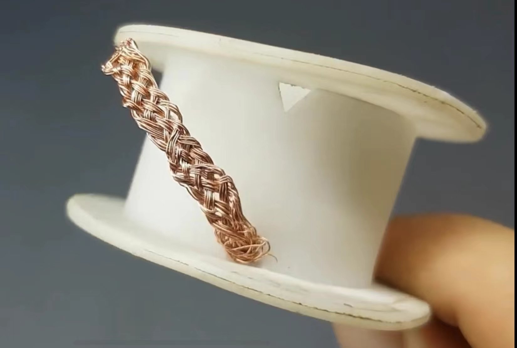

有时候也会用到一卷一卷的吸锡带,也很便宜:
这些吸锡用的工具,很容易可以买到,价格也不贵。但是如果坏了或者用完了,一时间手上没有,可能只有空惆怅了:
毕竟不是每个人都是焊接高手。那些高手只要一把烙铁,就可以“徒手”把锡从孔里“抖”出来。
很多电子工程师并不是专业的焊接工,达不到这种境界。

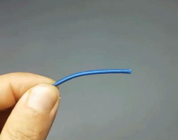

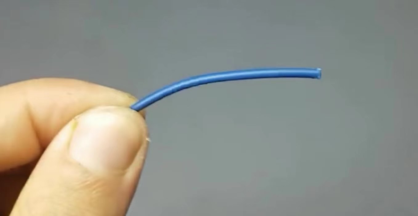

幸运的是,困难总比办法多,找一根电线还是相对容易的:
下面看看怎么通过这根线,把孔里的锡吸出来。
首先来个经典操作,剥线:

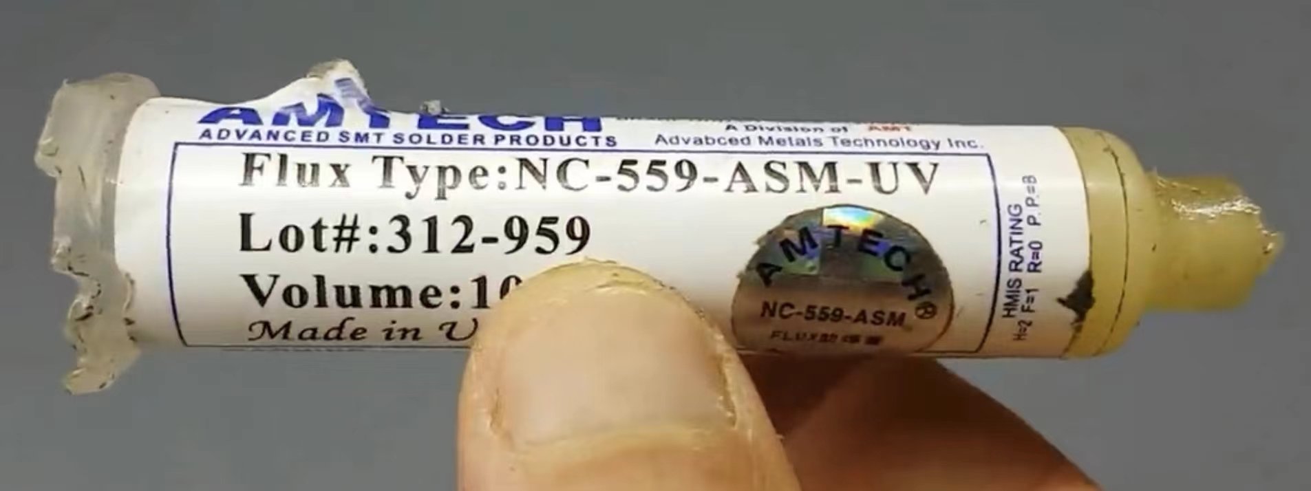

再准备点助焊膏:

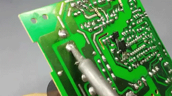

在助焊膏的帮助下,通过电线将孔里的锡吸走:
一下子吸得干净清爽,通孔的任务,轻松搞定:
一个焊接通孔小技巧分享给大家,后续我们会继续输出接地气的文章。
在玩电子的路上,希望大家enjoy!

发表于 2023-11-28 18:49:45 | 显示全部楼层
有的师傅一根牙签就可以把锡剔得干干净净

发表于 2023-11-28 19:40:24 | 显示全部楼层
吹口仙气是否也有一定效果?

发表于 2023-11-29 00:07:23 | 显示全部楼层
我一直用牙签通,特别以前换CRT高压包脚

发表于 2023-11-29 09:19:42 | 显示全部楼层
我都是空心针和吸锡器

发表于 2023-11-29 20:25:05 | 显示全部楼层
李立山 发表于 2023-11-28 19:40
吹口仙气是否也有一定效果?
对。本人这样干过。

发表于 2023-11-29 20:26:06 | 显示全部楼层
晨星电器 发表于 2023-11-29 09:19
我都是空心针和吸锡器
空心针用习惯了效果不错。
