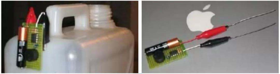

用555定时器芯片做一个水位警报器,实物图长这样:
原理图:

工作频率 f = 1 / { 0.693 * [ ( R1 + 探头之间的电阻 ) + 2 * R2 ] * C1 }
如果两个探头之间的电阻为零(即探头短路),则IC1的3脚输出频率约为3Hz,发声器将发出滴滴声约每秒三次。
两个探头(鳄鱼夹)同时刚触碰到水时,由于水通常具有一定的电阻,且此时电阻相对较大,实际振荡频率将较低,低于每秒蜂鸣器响一次。
随着探头越来越多地浸入水中,探头之间的电阻将减小,IC1的3脚的振荡频率将增加。这意味着可以从声音上大致指示水位。
该电路有趣的特点是1.5V供电和超低电流消耗:待机时为40µA,工作时为0.5mA。这使得单个7号碱性电池可以使用数年。
