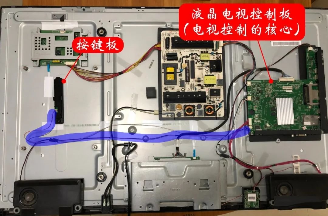

电视机的按键功能是用什么电路实现的呢?实践出真知,咱们先从电视机里把这个按键电路找出来。拿这台海信电视机下手:
c1b66a3bf1da0c6b7808775536d27eea.jpg 按键在背面,靠左边:

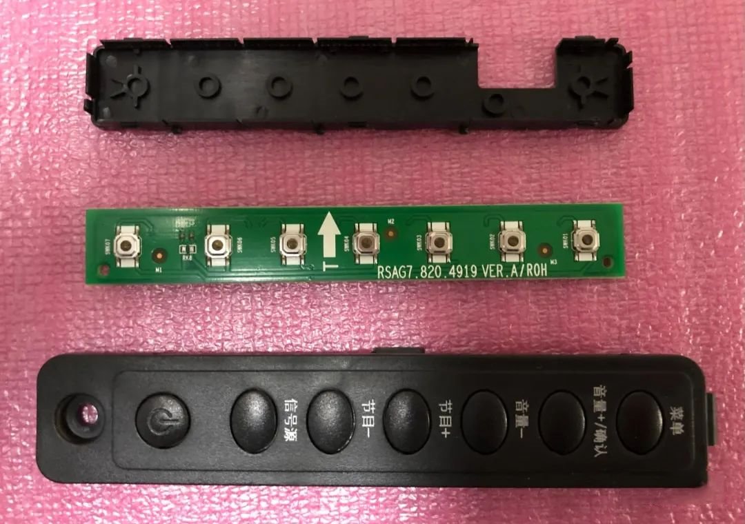

7bf07d2e5893059ee349c50dde4b665b.jpg 放大了看,共7个实体按键:
b9faf475ddb6ce852b754ee0bd178a7f.jpg 拆开看内部的电路,放平电视,开拆:
6a3b9083caa5de3803766e3401be6dee.jpg 打开后盖:
b1ff4e28fd10488bf32e107c7c5594e2.jpg 按键板从后壳拆了下来,发现按键板通过3根电线(图中用蓝紫色标出的线)连接到液晶电视控制板:

f19b6ebc366a2d95a2c72e1fb7db093b.jpg 还需要进一步拆开:
5c2dc3b8ae9f7b1c603ecbdb9aedd6be.jpg 拆开,拿出绿色的按键板:

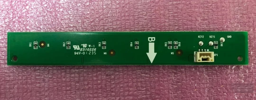

8191f0be8d67cb0ced3c8a99bbf3dcfc.jpg 按键板的背面:

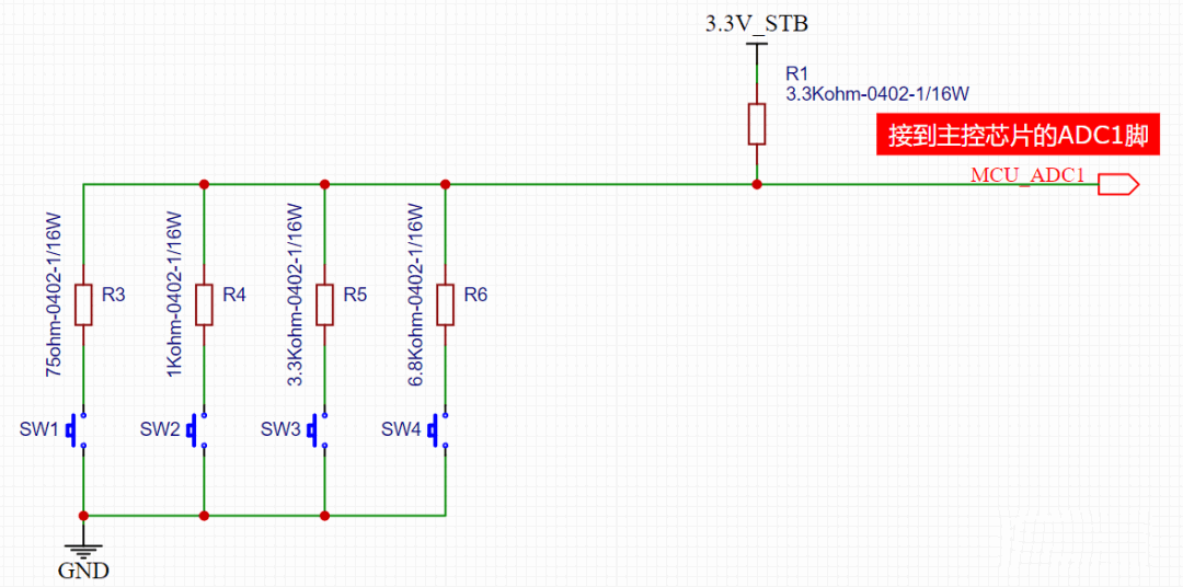

3b0d775560d3a33229ed636421be9b9d.jpg 现在算是把电路实物找出来了,只用了3根线就实现了7个按键一、电路原理3根线实现7个按键,什么原理?直接上电路原理图!不同电视厂家的设计会有一点差异,但基本都是这个原理:
358c0765f72ecef3ef5ab43ed5c94660.png 原理图很简单,“液晶电视控制板”上的主控芯片有ADC功能,用ADC侦测电压的大小来判断。1、当只按下开关SW1时,由于电阻R1和R3对3.3V进行分压,ADC侦测到的电压为0.073V:
ff71d788e3fc894ff0be9b77f7f37620.png 2、当只按下开关SW2时,ADC侦测到的电压为0.767V:

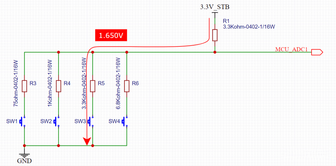

9cc2963232fc500b62a2e3ee7fd396dd.png 3、当只按下开关SW3时,ADC侦测到的电压为1.650V:

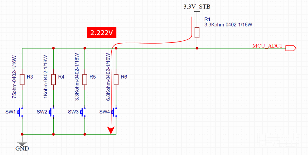

fe07d6b7a79be801b6af1b1c68766b5b.png 4、当只按下开关SW4时,ADC侦测到的电压为2.222V:
48666ce28437ad6edeb2a9a36e88e075.png 基于上述原理,只需2根信号线就可以实现4个按键的功能,见下图:①下图右侧的ADC信号线“MCU_ADC1”;②下图右侧的地线“GND"。
b4eb0f4123b7565368becdde5b6ccd2c.png 再增加一个“MCU_ADC2",就可以3根线实现8个按键,比这台海信电视的7个按键还要多,见下图:①ADC信号线“MCU_ADC1”;②地线“GND";③ADC信号线“MCU_ADC2”。

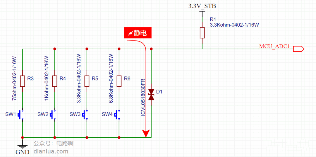

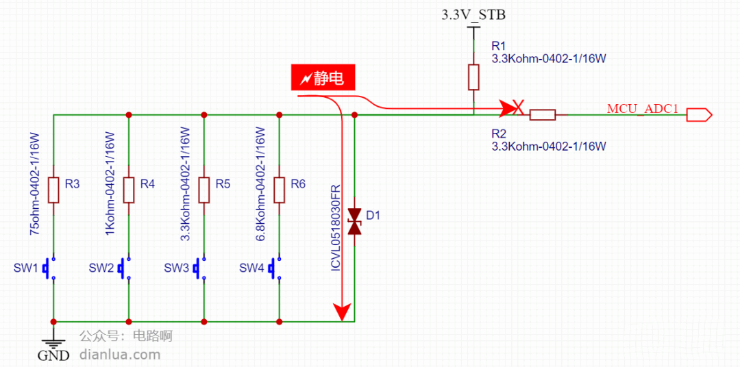

b950c1fef7a1e60b2969c8385269646d.png 二、电路优化实际在工程应用中,没有这么简单,还需要加入一些防护措施,以一组4个按键为例来说明。1、首先加入防静电措施。可以用TVS管来做静电防护,见下图的D1(图中实际使用的是比TVS管更便宜的压敏电阻,料号ICVL0518030FR)。静电会被D1导到地:
c5a2d3cd3336c2b861ae9cf2cd79f4c4.png 2、这还不够,再串接电阻R2,阻止静电传导到主控芯片:(由于ADC的输入阻抗很高,R2对ADC电压侦测的影响可以忽略不计)
269eab88bb875835b28b7b7cd4f58dfb.png 3、最后加入小容量电容来消除按键的抖动,滤除高频干扰:
9abbb28795218338edddd3dc1d2c4d08.png 最终电路见下图,是经过量产验证的电路:

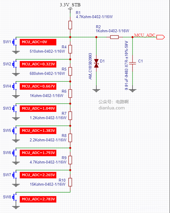

以下的按键电路方案也是电视机上批量使用的方案,1个ADC搞定8个按键,参数可以照抄:
bf57e06f2489380e055af85969fb49d6.png 这个电路的巧妙之处在于,按键具有优先级之分。假设按下了按键SW1,那么再按下SW2-SW8中的任何一个都是不起作用的,即SW1的优先级最高,SW2次之,以此类推。经过前面的分析,这个电路相信大家一看就懂^-^四、最后分享的都是量产级别的电路,如果觉得写得还不错,点个赞鼓励一下哈,下次再见!
