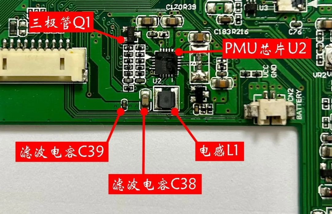

电路中有些电压是动态调整的,电压的大小不是一个固定的数值。
其中一种电路实现的原理见文章《动态改变DC-DC反馈电阻,调整输出电压》:
为什么需要动态调整电压,尝试问ChatGPT,发现它回答得还不错。

这个动态调整的电压是供给主控芯片的。不清楚在什么情况下需要动态调整电压。没有其他的电路需要动态调整电压。
ChatGPT:
谢谢您提供的信息。根据您的描述,这个电子墨水屏的电路设计中,主控芯片的电压是动态调整的。我猜测这个动态调整的电压是主控芯片的核心电压(Core Voltage),这是主控芯片工作的必要电压。
电子墨水屏的主控芯片通常是一个低功耗的微控制器,它需要较低的电压才能工作,同时工作时也需要不同的电压水平来适应不同的负载情况。因此,为了保持系统的能效和稳定性,需要动态调整主控芯片的电压。
动态调整主控芯片电压的原因和目的与处理器等电路类似,主要是为了平衡功耗和性能。当主控芯片需要更高的性能时,需要提供更高的电压来确保其稳定工作。而当主控芯片工作负载较轻时,为了降低功耗和延长电池寿命,可以降低电压。
需要注意的是,动态调整主控芯片电压需要电源管理电路和控制算法的支持,以确保电压的稳定性和可靠性。同时,为了确保整个电路的稳定性和安全性,还需要注意电路的设计、布局、材料、工艺等方面的优化。
