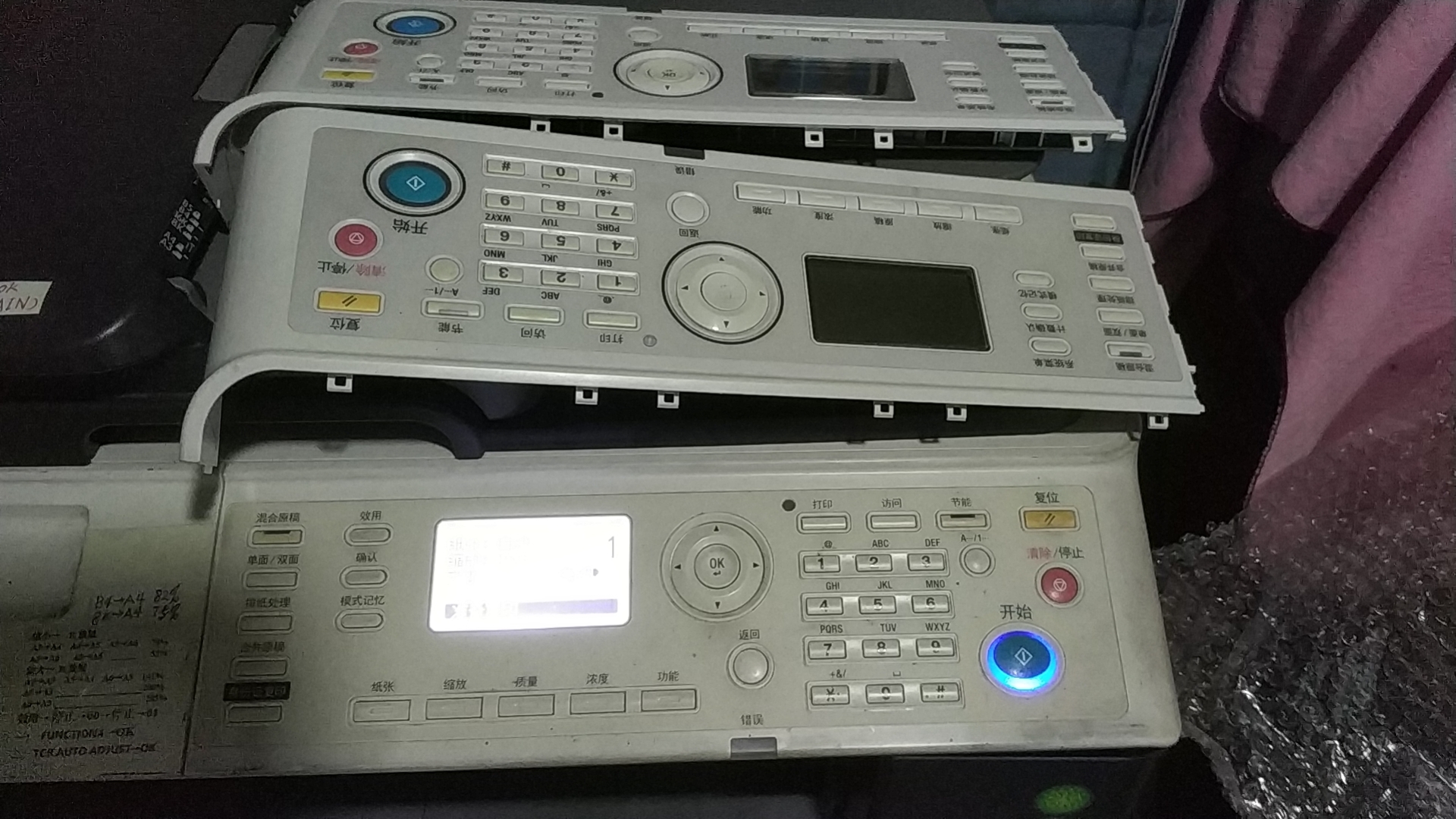

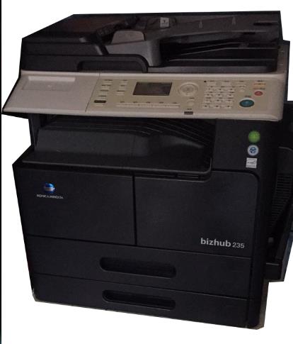

请问柯美235面板每个键都成了开始键.只要按到面板上的键就自动复印了,买过两个带电路板面板换过,每换个面板管用三四个月,后来又把原装换下来的故障面板装上又管三四个月,三个面板要循环安装了用,有人会说受潮.面板保证不受潮就在三个月的干天室内很干燥还是一样.存放的面板就放在打印机处的桌上.拿来换上都管用,不然就是每个按键都成了开始复印键。去年修到今年一年都没修好,头痛了。

我修过一台洗衣机   串键    电脑版换过  能用半年   最后清洁面板好了
