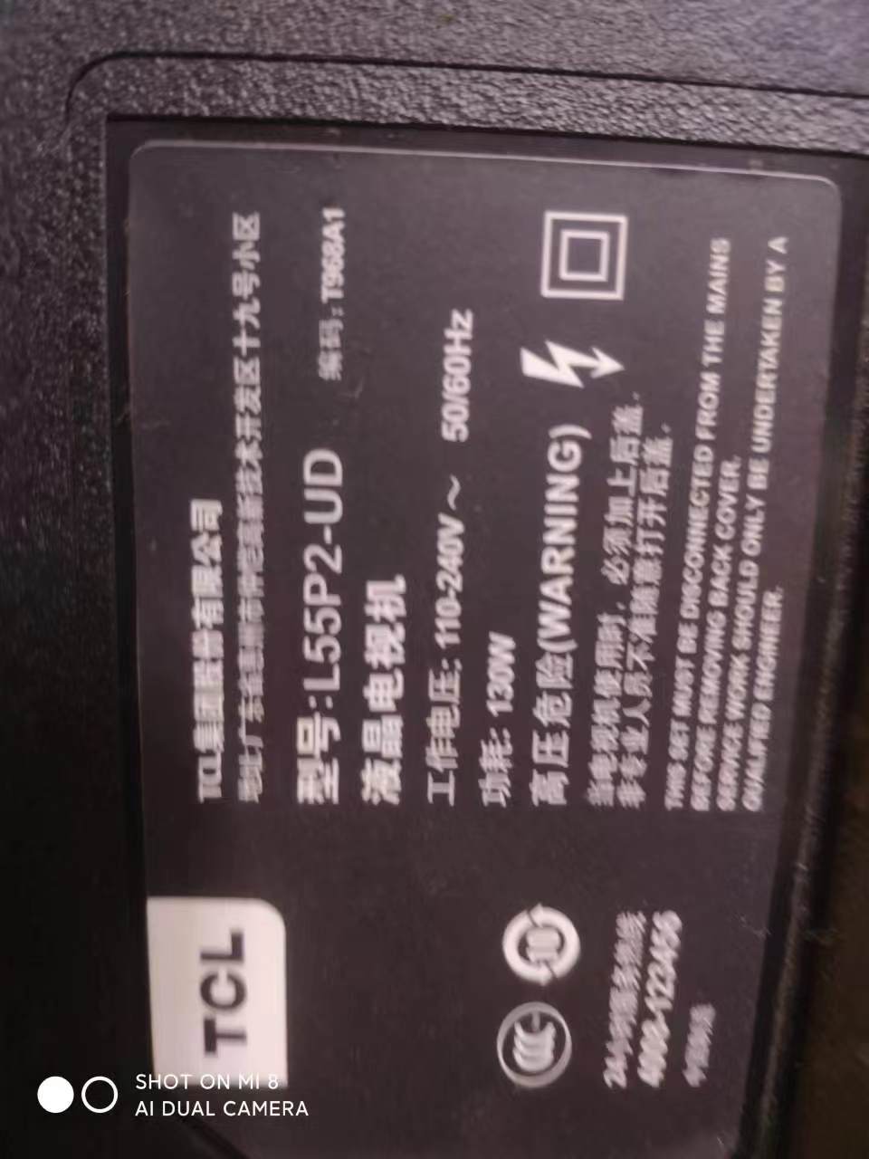

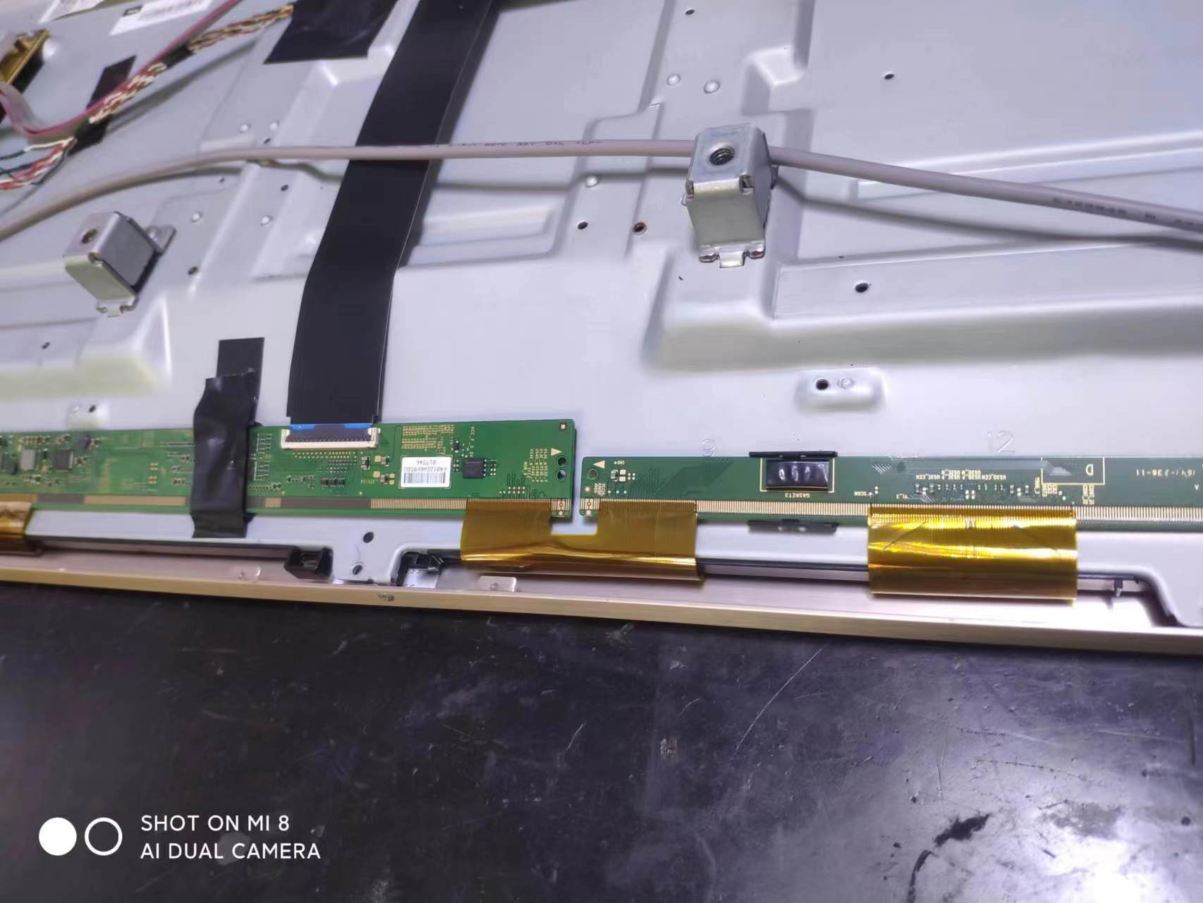

TCL L55P2-UD出现灰屏幕,边板55hu11aphta6xslv0.1。这是16Y三星屏幕通病,这个已是非常严重了,因为一点图像没有了,不严重的一般偶尔还可以出现图像,因为这个边板两边连接带不是插件,逻辑板在右边,于是只靠运气了,于是按照图片切割,切割断开左边排线,电视机修复,只是图像左面颜色偏绿一点,左边扫描线略微粗一点,后来啪再出现故障,于是又切断了屏幕VGL电压,到屏幕有两根线。图片那个VSC1,VSC2两个点,看有些切割图片说是可以接地或是接别的?后来我接地,图像非常淡,接别的就不知道接那个地方?反正修过多次,只遇到一台小米,大概用了两年,后来又坏了。

同样修过这个型号的屏,断线侧图像偏绿,没法根除。
