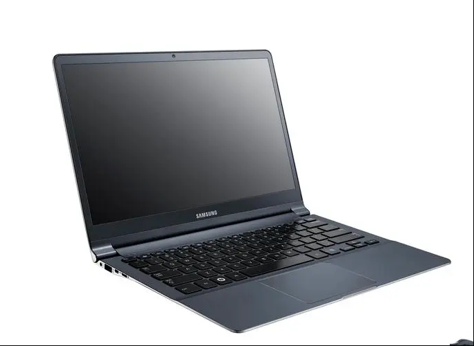

我这里说一下为什么说一颗螺丝都没有的电器会感到害怕,因为厂家把螺丝都省了, 拆卸只能用一字螺丝刀撬,你们懂的,一不小心塑料都撬断了经常遇到,很多超薄显示器除了底座跟支架之家有一个螺丝,其他都没有,得找个薄一点的一字螺丝刀慢慢找机关,当用户的面很尴尬,就算此款机型拆过一次也感到很害怕,其他没有拆过的就更难了,今天给朋友修一台杂牌显示器,不通电,拆卸很费劲,在他家里弄,幸运 的他非常信任我,还帮我一起拆找机关找卡扣,最后总算拆开,既然都拆开了维修自然不是什么难题,很快修好了,再装外壳的时候发现断了三个地方的卡扣,朋友说没事没事,这垃圾东西能用就行了,顿感欣慰,现在比较难的就是某型笔记本电脑,真的是要小心翼翼啊,不知道你们有没有遇到什么难题,欢迎━(*`∀´*)ノ亻!回帖交流。
