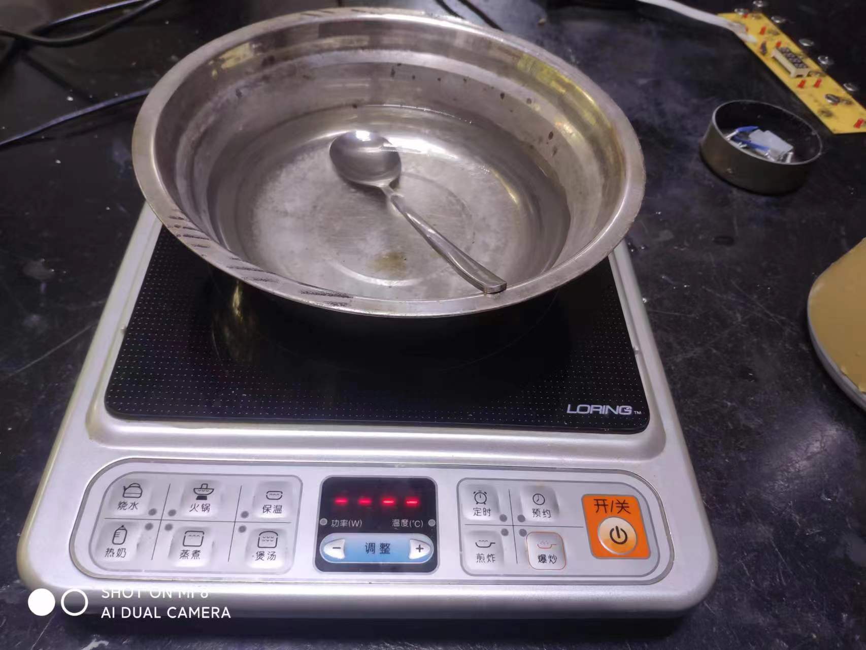

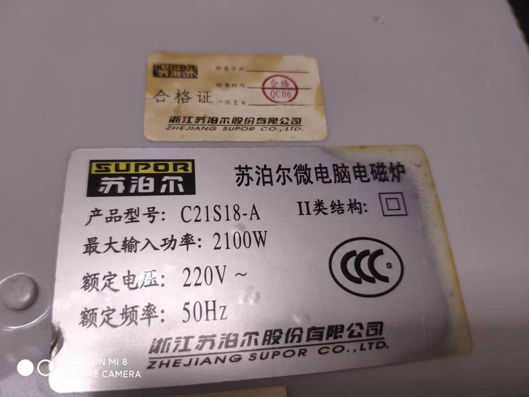

苏泊尔C21S18-A断续加热,开机检查把所有怀疑的大电阻检查了,电容也测试了,查不出问题,IGBT,线盘传感器都检测了,查不出问题,因为没有LM339所以没有更换。实在查不出问题了,心想是不是过流保护了,因为没有表测不到加热电流,于是想调试一下功率电阻,因为不知道如何调大调小,结果顺时针调到3分之2的位置,结果电磁炉可以正常加热了,但是面板调到2100W时候,又出现断续加热现象,后来对这个功率调节电路分析,发现我是顺时针调大了电阻就好了,检查该电路,这个可变电阻是和一个601电阻串联后,并联在功率取样线圈次级的,理论分析,应该是我调的电阻大,取样点压变大了,功率就变小了,看来的确是功率太大了保护了,后来我把那个601改为102,然后可调电阻适当调节,电磁炉好了,只是功率有多大就不知道了?但是加热也非常快,那个调节电路也查了,没有发现坏的原件,本来想换一个取样变压器,结果废板子都卖了,没有找到。就不知道该电磁炉真正原因了?

维修大功率的东西,最好用钳表夹一下

没有功率表、钳形表的维修工都不是长久之计。

你这是稀里糊涂搞修理呀。断续加热的原因应该查得到的,好像几个关键的地方你并没有查呀。而且,从检查的过程来看,楼主对电磁炉的原理好像不是十分清楚啊。

我根本就不懂原理,碰运气  发表于 2023-11-25 20:24
