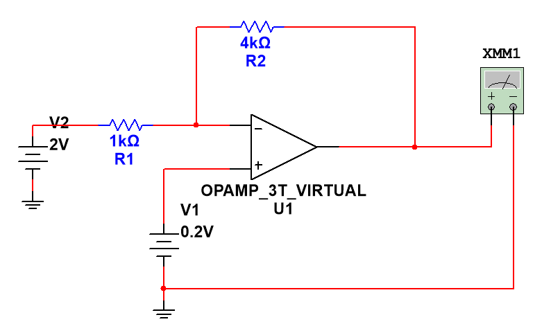

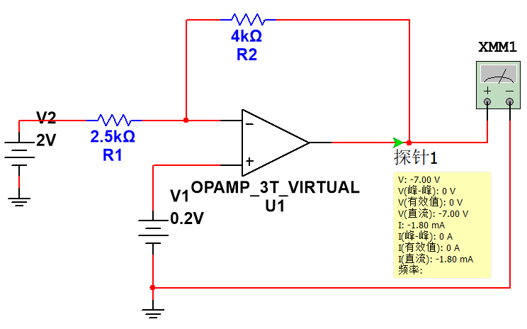

那么,先出个题,例如下图,是否一眼就能看出答案呢?
电路图
如果你会叠加定理,那么一眼就可以算出来答案,答案是1+(-8)= -7V
计算过程

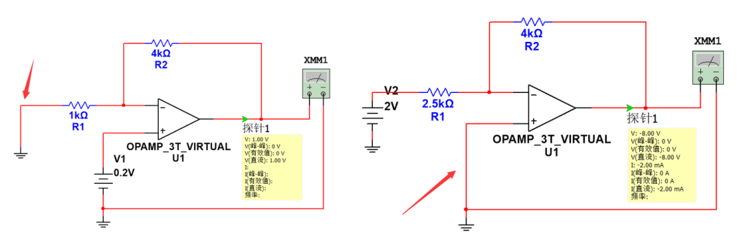

利用叠加定理,如左图,先把2V的电源去掉,等效于接地,那么电路就等效为一个同相比例放大器,放大倍数等于 1+(R2/R1)=5倍,故左边电路输出电压为0.2*5=1V。
然后如右图,把0.2V电源去掉,同样等效为接地,那么电路等效为一个反向比例放大器,放大倍数等于 -R2/R1 = -4倍,那么输出电压就为2*(-4)=-8V。(勘误:R1为1k)
40dea15849388ccf222ecc59193c1eb1.png 最后再把二者叠加,1-8=-7V。(勘误:R1为1k)

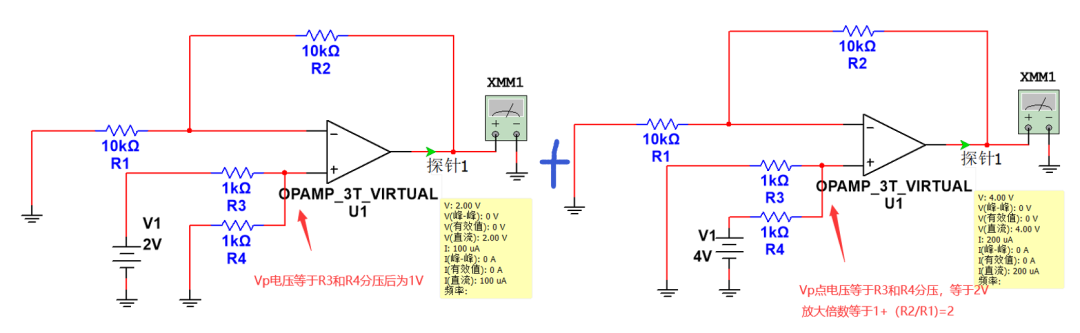

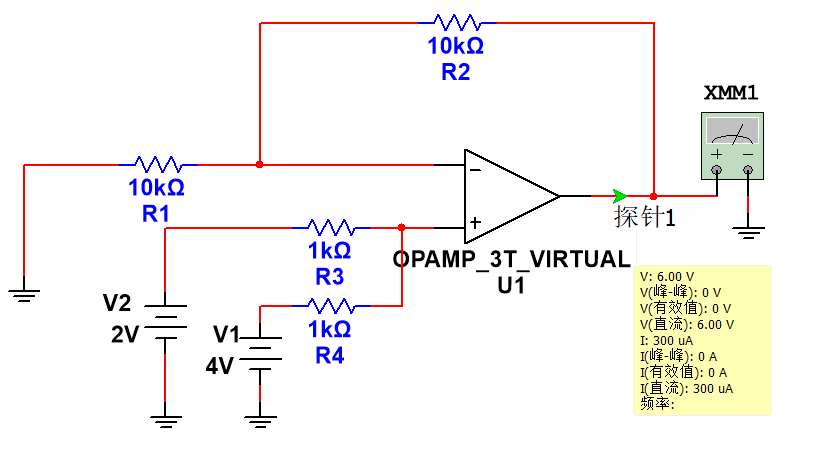

同理也可以计算运算放大器的求和电路:
这个电路如何使用叠加定理呢?相信您的心中已经有了答案。我把分解图列出来,您看看和您想的一不一样。
