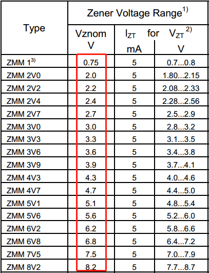

电路扩展如果要改为其他电压的过压保护电路,主要是换用不同稳压值的稳压管就行。
▲ 某一系列的稳压管有多种稳压值可选注意事项
  • 1、稳压管D1的限流电阻R1是否要调整。电流太小稳压管不导通,电流太大则电路功耗增加。
  • 2、三极管Q2的基极限流电阻R2是否要调整。
  • 3、MOS管Q1的Vgs是否还在合理范围。.
