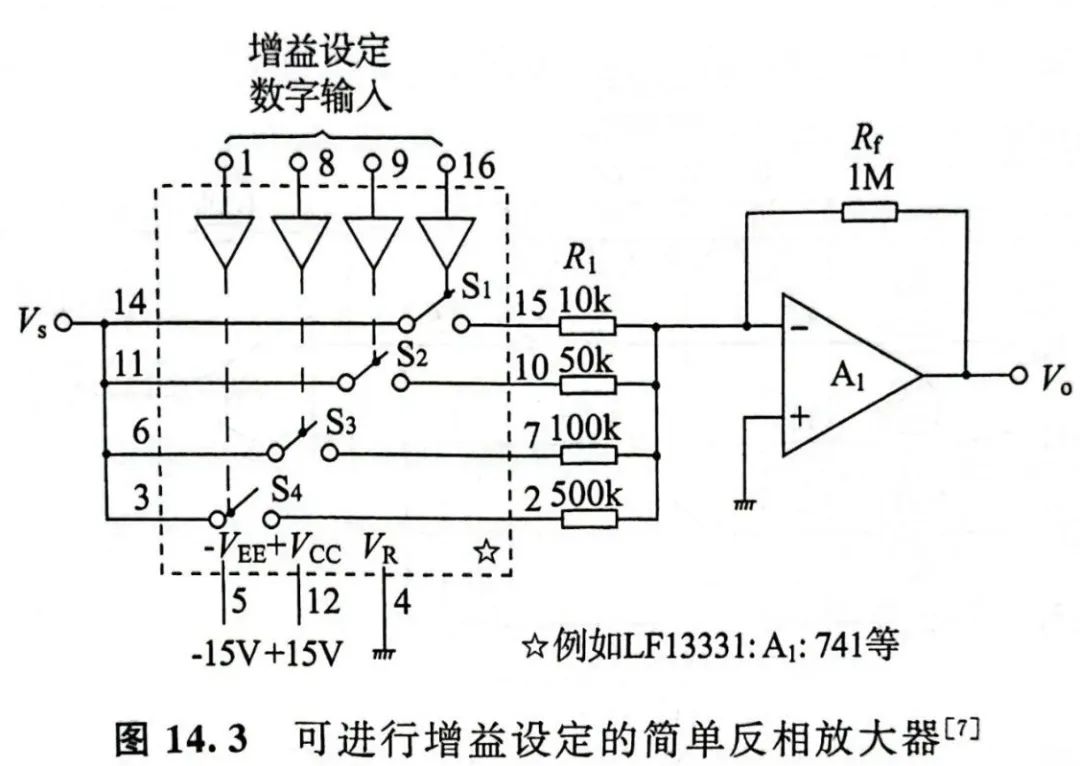

今天在合宙的公众号上看到了一个基于Air的手持示波器,然后我就顺道看了一下,在里面看到了一个模拟开关控制运算放大器增益的应用,分享给各位同好,供各位同好参考。这个还是比较常见的,在一些动态调整量程或者什么的应用都会用得到。这种动态调整运算放大器增益的方法在一些书里也有写,例如下图:
