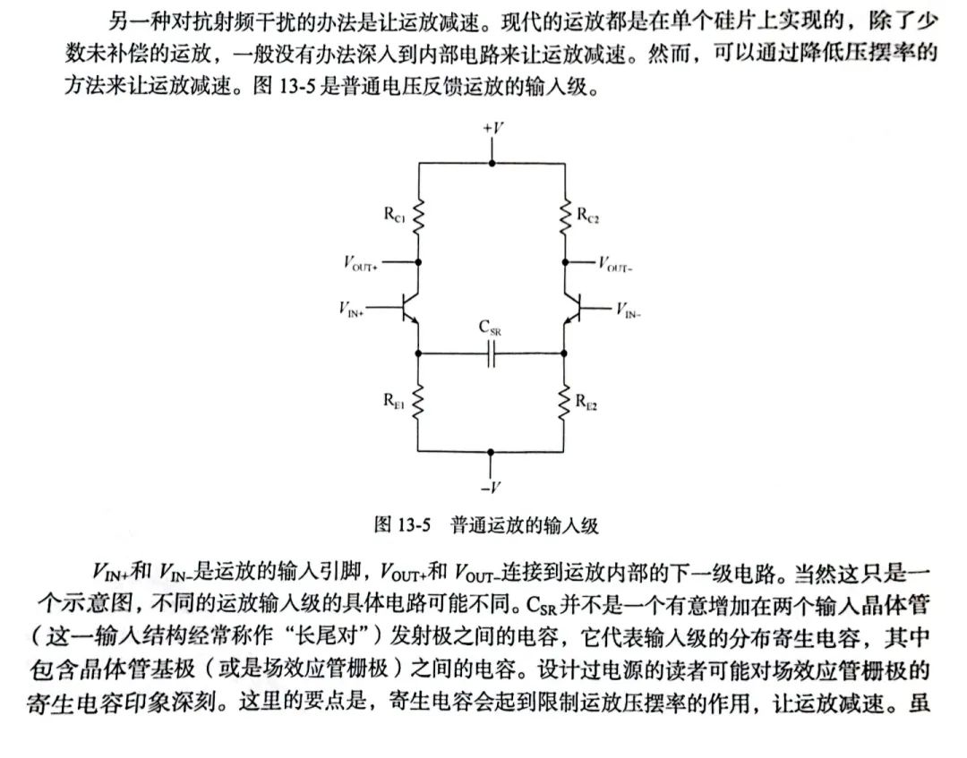

运算放大器同相输入端和反相输入端并联电容作用

摘选自《运算放大器权威指南 第五版》130-131页,供各位同好参考阅读。
