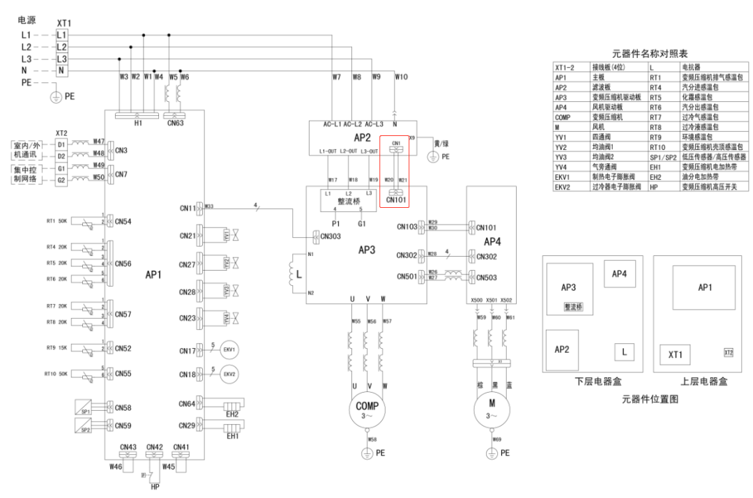

对于部分格力机型
比如:GMV-280WM/B
如果电源线的零线与火线接反
那压缩机驱动板会烧坏(变压器、电容)
看以下线路图可发现
如果接错线后(L与N接反)
导致驱动板的供电变成380V(正常是220V)
注意这里说的不是整流桥的电压
从而导致驱动板烧坏
