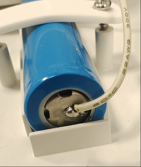

9031a347f01f638f9be692f7dc8d7717.png 电池是焊接上去的,中间的LED、侧边的触控面板和轻触开关都是打胶固定的。

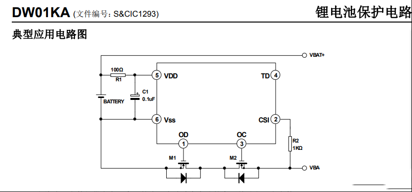

394c75c27778ddfa5675c295378b1fb1.png SOT23-6封装丝印型号DW01KA, 是一颗非常常见的锂电保护IC,为避免锂电池因过充电、过放电、电流过大导致电池寿命缩短或电池被损 坏而设计的。它具有高精确度的电压检测与时间延迟电路。
b68881f677f40248f93d47ca6dc4dc91.png 另一颗SOT23-6封装的,型号8205A为两路MOS管,作用是搭配DW01组成锂电保护电路。DW01+8205A组成的锂电保护电路可以说是非常常见了,如上电路图。
