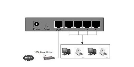

6、设置好以后,把猫LAN口接出来的网线接在无线路由器的WAN口上。

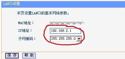

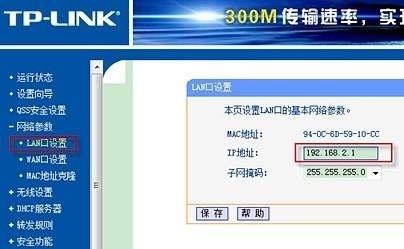

1、先将无线路由器通电后,电脑连接上无线路由器,将LAN地址IP改成192.168.2.1;避免光猫网段IP和TP-LINK无线路由器网段地址有冲突;

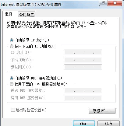

2、从猫的任意一个LAN口接网线到无线路由器WAN口上,在从无线路由器的LAN上,接网线到电脑上,将本地连接IP地址和DNS设置自动获取;

从光猫LAN口接网线到无线路由器的WAN口上即可。

1、将电脑本地连接设置自动获取IP地址和DNS;
2、登陆到无线路由器,把路由器的LAN口地址改成192.168.2.1,避免和猫的LAN口地址有冲突,从猫的任意一个LAN口接条网线跳线到路由器的WAN口上;
