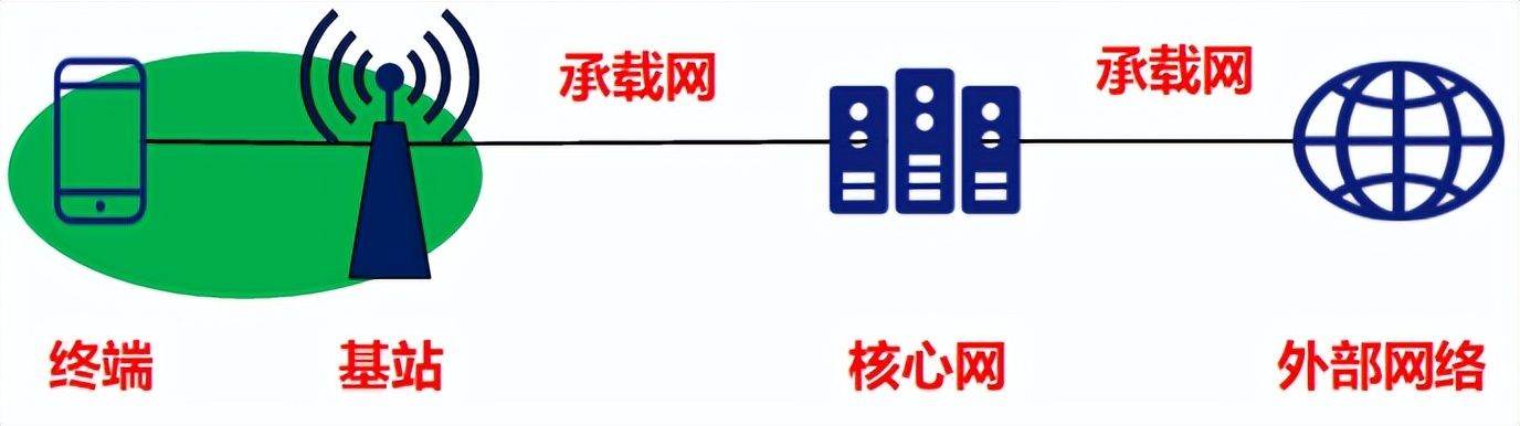

导语:随着中国广电6月27日192正式启动放号,用户在获得号卡后,遇到了一些问题,本文从1G到5G移动网络演进,以及广电4G/5G网络拓扑原理角度给出答案,供相关人员参考。一、移动通信原理 181018xerirg9yjgsi5ife.jpg
移动通信原理图
如图所示,通常,一个移动通信系统由核心网、承载网、接入网(基站)、终端组成。二、1G-5G通信演进

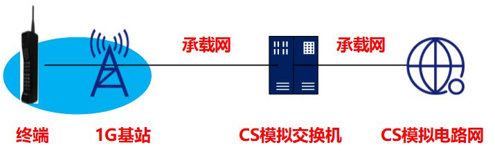

1、第一代移动通信(1G)
第一代移动通信(1G)始于1980年左右,主要用于模拟语音的蜂窝电话通信。通信标准很多,但是主要有两大主流通信系统为AMPS(Advanced Mobile Phone System )和TACS(Total Access Communications System)。1G基站英文叫Base Statiion(简称BS),终端是模拟手机(俗称大哥大)。第一代移动通信(1G)原理图如下: 181018tkte01tzkct1c590.png
第一代移动通信(1G)原理图

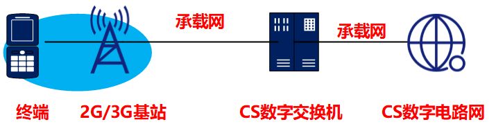

2、第二、三代移动通信(2G/3G)
第二、三代移动通信(2G/3G)主要采用CS数字电路交换方案,2G基站全称为Base Transceiver Station(简称BTS),即基站收发信机,3G基站称为NodeB。其中,2G以GSM网络代表、3G以UMTS网络代表。第二、三代移动通信(2G/3G)原理如下图: 181019yr05ebg35059334q.png
第二、三代移动通信(2G/3G)原理图

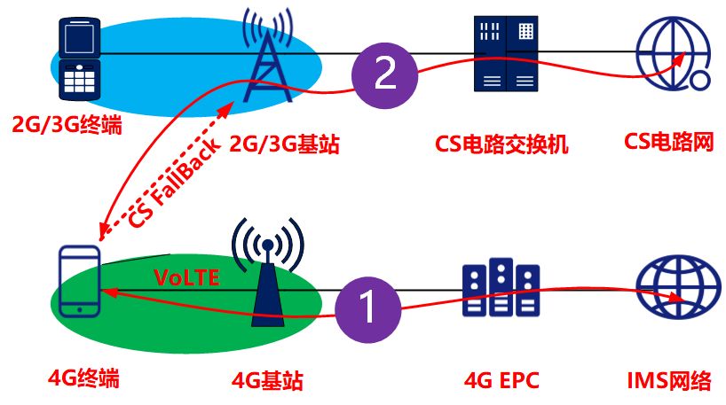

3、第四代移动通信(4G)
第四代移动通信(4G)完全进入数据网时代,即进入全IP时代,采用PS分组交换技术,不再采用传统CS电路交换技术。4G基站称为eNB。语音上采用VoLTE技术或CS FallBack技术。第四代移动通信(4G)原理图如下: 181019zkkhserqaumkrzk2.png
第四代移动通信(4G)原理图
具体说明如下:
(1)在4G初期或4G网络覆盖不好时,采用CS FallBack回落到2G/3G网络进行语音通信。(2)在4G网络后期或4G网络覆盖好时,采用VoLTE完成语音业务的承载,这点就完全不需要2G/3G网络支持。同时也通过4G LTE网络完成上网业务的承载。

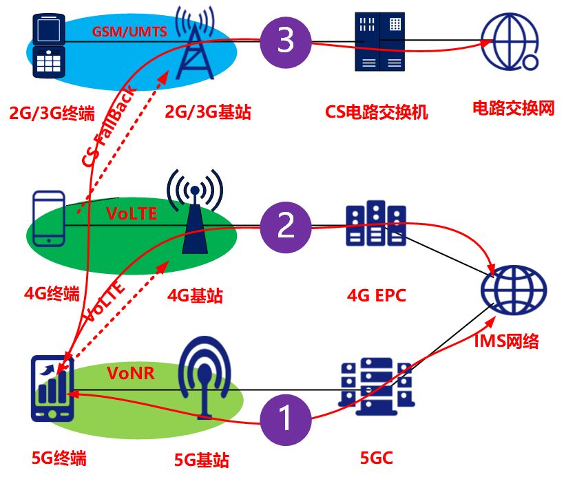

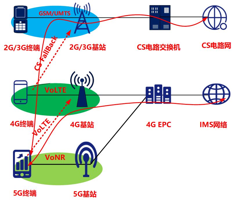

独立(SA)组网架构图
独立(SA)组网方案说明:
(1)在5G网络覆盖好的情况下,5G终端通过VoNR进行语音承载,如上图①。
(2)在5G网络不好的情况下,回落到4G VoLTE进行语音承载,如上图②。

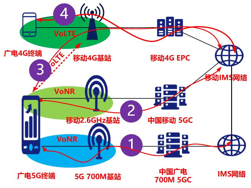

(3)在无5G,4G网络的情况下,回落到2G/3G网络进行语音承载,如上图③。三、广电4G/5G网络 181020bz5x9m02z8ay2bmy.png
广电4G/5G网络原理图
具体说明如下:
(1)根据公开资料,中国广电5G 700M基站是中国移动给建设的。
(2)根据公开资料,中国广电租用中国移动5G 2.6Ghz基站、以及4G网络基站,即中国广电可以租用中国移动5G、4G网络开展业务。
(3)根据公开资料,目前未看到中国广电租用中国移动2G、3G网络。
(4)这样,中国广电就有了4G(实际是中国移动4G网络)、5G(包括700Mhz,2.6Ghz)网络。四、小 结
