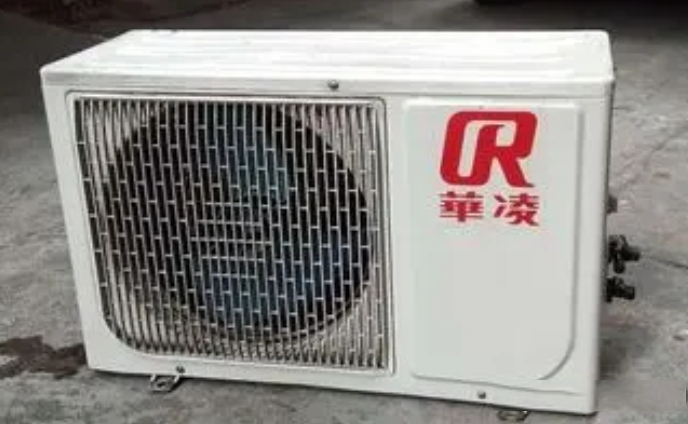

一、定频机空调故障代码
E1---压缩机高压保护
E2---室内防冻结保护
E3---压缩机低压保护
E4---排气管高温保护
E5---低电压保护
E6---静电除尘
二、通用故障代码
(一)E1  压缩机电流过大、压缩机过热、排气温度高、模块保护,应检查过载保护器有无断开及压缩机感温包是否短路。
1、制冷系统:排空不净、过量冲注;外机高温:通风不畅、脏堵;
2、电路方面:短接内机主板ovc与零线,如继续出现故障,则主板不良;如未出现故障,查高压开关是否导通,常压下开关应导通;如通,查高压开关与ovc连线,如不通,修高压开关;
(二)E2  室内蒸发器防冻保护。
(三)E3  室内温度感温头短路或开路。
(四)E4  室内蒸发器管温感温头短路或开路。
(五)E5  室内外通信故障。
三、DX、E系列故障代码
运转灯显示 症状 故障指示原理 检修方法
(一)重复闪2次,灭2.5秒 整机不运转 热敏电阻短路或开路达2秒:
检查热敏电阻是否失效;接插件是否松动;如不是,更换室内板室内风扇电机;
(二)重复闪3次,灭2.5秒(60DX没有此项检测) 室内风扇重复出现转12秒停3分钟。 在室内风扇电机运转12秒期间,不能发射转速反馈信号:
检查:电机信号线是否松动;如不是,更换风扇电机;如不是,更换室内板;如风扇一直不运转,检查室内板风扇电机插座有无220V输出。如无,则更换室内控制板;风扇电机损坏,更换室内管温热敏电阻;
(三)重复闪4次,灭2.5秒 整机不运转 运行中,管温热敏电阻短路和开路2秒:
检查热敏电阻是否失效、接插件是否松动,如不是,更换室内板;
四、T、Y系列故障代码
(一)21、29、30℃灯点亮 整机不运转 室温热敏电阻短路或开路达2秒
检查:热敏电阻是否失效、接插件是否松动,如不是,更换室内板管温热敏电阻;
(二)22、29、30℃灯亮 管温热敏电阻短路或开路达2秒
检查:热敏电阻是否失效、接插件是否松动,如不是,更换室内板室内风扇电机;
(三)24、29、30℃灯亮 室内风扇重复出现转12秒停3分钟:
检查:电机信号线是否松动,如不是,更换电机;如不是,更换室内板;
(四)风扇一直不运转:
检查:室内板风扇电机插座有无220V输出。如无则更换室内控制板;风扇电机损坏,更换除霜热敏电阻;
(五)23、29、30℃灯亮 整机不运转 压缩机起动后,除霜热敏电阻短路或断开
检查:连接器、热敏电阻
五、KF-60LWAK柜机:
E1 冷凝器前有障碍物;控制回路异常;室外环境温度高于43度时开始制冷;高压管压力过大使高压开关动作;
E2 室内风机不转或风口堵住;室内环境温度低于18度;管温感温头坏;管温感温头插头没插好;控制回路异常;电容C7漏电;
六、LF-12WAK柜机:
E1  冷凝器前有障碍物;控制回路异常;三相电源缺相;室外环境温度高于43度时开始制冷;工作电流过大使过护器动作或高压管压力过大使高压开关动作
