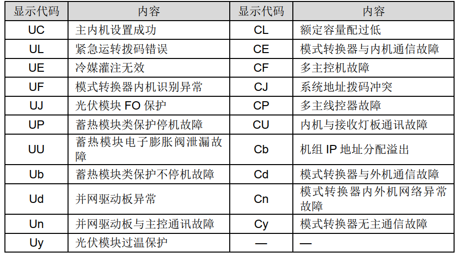

多联机调试类
故障代码表
U、C 开头

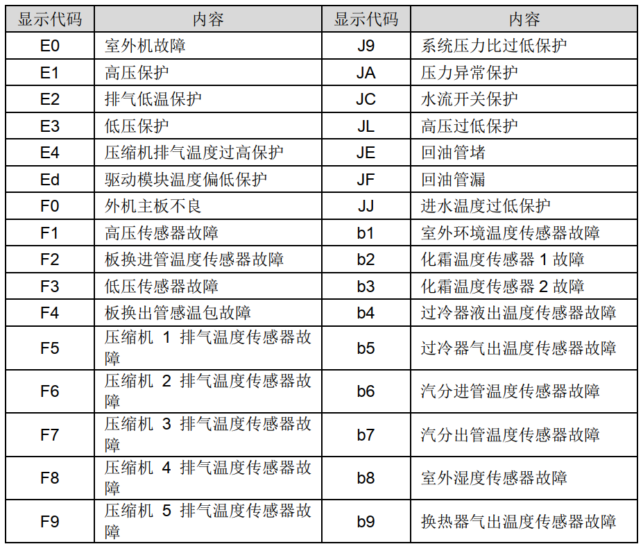

多联机室外机
故障代码表
E、F、J、b、P、H、G 开头

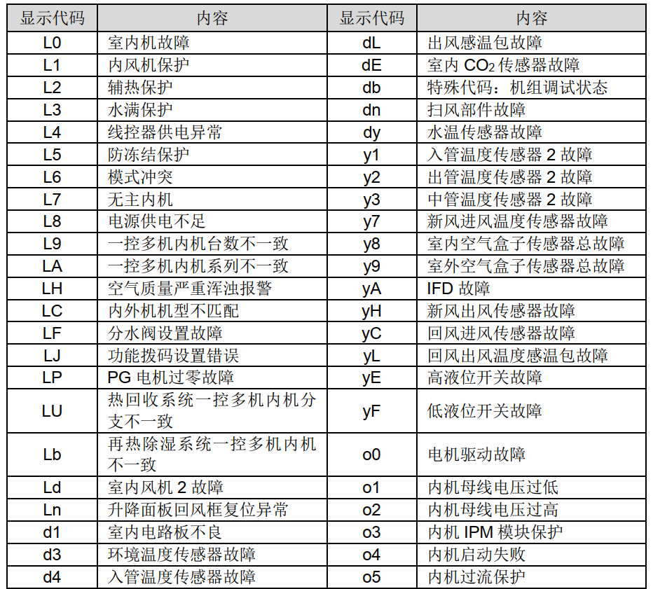

多联机室内机
故障代码表
L、d、y、o 开头
