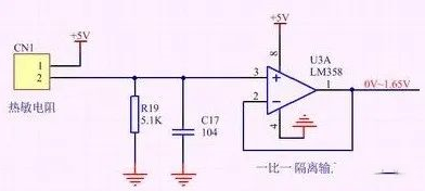

温度检测,是很多加热设备,以及电子产品中用的比较多的功能模块。在电子产品当中,穿戴设备中,人体温度需要检测。空调设备中,温度调节控制需要检测。电磁炉,发热温度也需要检测。可以说,温度检测,在电子设计过程中,无处不在,今天我就给大家深入讲解一个测温电路。
测温电路
1、热敏电路端口,提供一个接口,可以接一个热敏电阻。通常来说,我们都会选择一个10K左右的热敏电阻。
2、10K的热敏电阻与接线端口的下方R19,5.1K的电阻,形成了一个分压电路。这时候,5V的电压就会被热敏电阻、R19 5.1K的电阻瓜分,而普通的电阻,它的电阻值是固定的,一般不会随着环境的改变,有太大的变化,所以两个电阻的中间位置,电压的变化,也就是热敏电阻变化造成的。

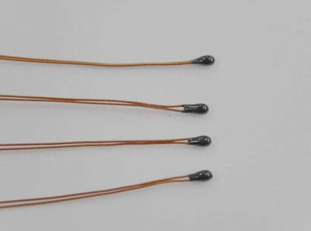

测温用,热敏电阻
热敏电阻:热敏电阻器是敏感元件的一类,按照温度系数不同分为正温度系数热敏电阻器(PTC)和负温度系数热敏电阻器(NTC)。热敏电阻器的典型特点是对温度敏感,不同的温度下表现出不同的电阻值。正温度系数热敏电阻器(PTC)在温度越高时电阻值越大,负温度系数热敏电阻器(NTC)在温度越高时电阻值越低,它们同属于半导体器件。
3、C17这个无极性电容,是作为滤波、旁路用的,使得分压之后的电压值,变得平稳。这样子被采集的电压值才会更加的准确。
4、U3,是一个运算放大器,LM358。这是一个工程师用的比较多的一个芯片,因为市场上用的比较多,所以价格也会相对比较低。我们用来作为一比一隔离输出,并没有使用他得放大功能。主要是作为隔离使用,这样子,可以将信号检测回路,与信号处理回路隔离开。
避免信号处理电路,比如单片机,避免单片机IO口受到干扰,或者尖峰电压,导致IO口被击穿损坏。这样,信号被单片机的AD采集电路进行处理,由一个电信号变成了一个数字信号

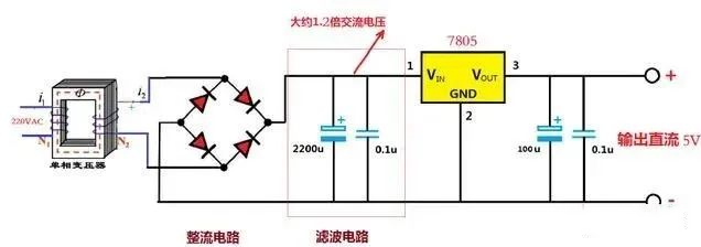

DIY入门设计简易的5V直流电源原理很简单:220V交流电经过变压器降压变为6V交流电,然后经过全桥整流,然后滤波,得到的直流电压约为6V交流电的1.2倍左右,然后经过LM7805三端线性稳压器稳压输出5V。

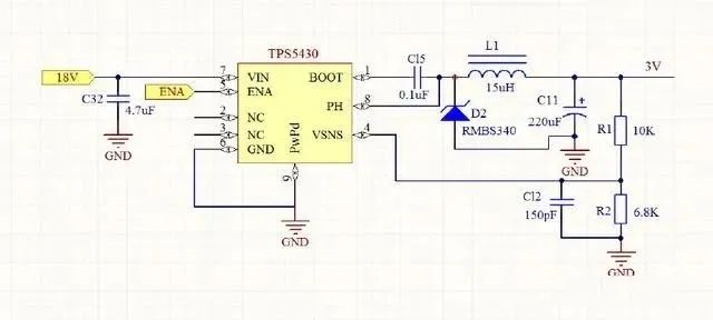

18V转3V最好是采用开关式DC-DC降压型芯片,下面为大家介绍一款输入电压范围5.5V~36V,输出电流高达3A,转换效率高达90%以上的DC-DC电源芯片——TPS5430。
